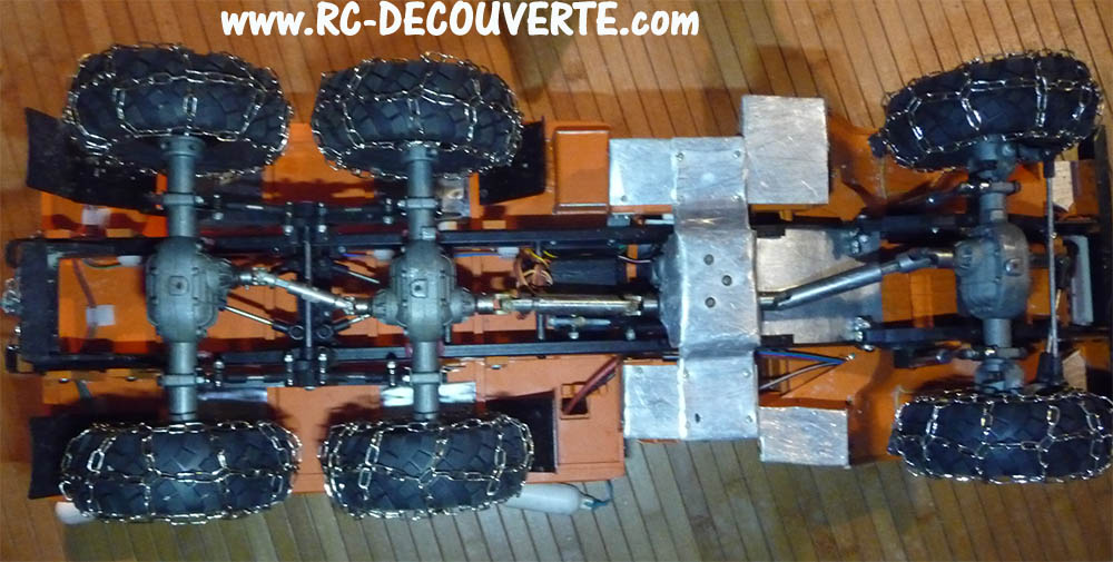

Comme je l'ai évoqué dans le sujet de mon HC6,
Dans l'expectative d'un probable séjour à la neige, je dois modifier mes 2 camions.
Ils vont aller dans leur environnement de prédilection : le froid sibérien.  lol!

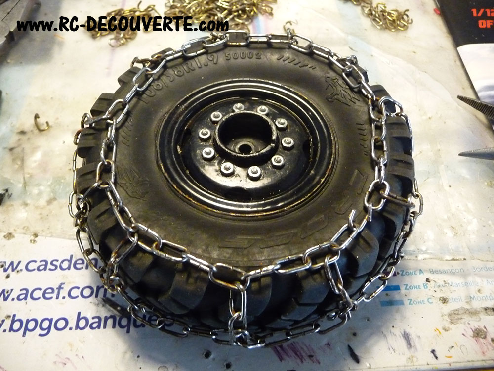

Sur mon URAL 375, la seule modification nécessaire se situera au niveau des pneus en rajoutant les chaines de roue.
A l'origine ces chaines de roue ont été fabriquées pour mes autres véhicules qui à l'époque chaussaient presque tous des pneus de diamètre 106 (des 1.9 ripsaw)
Finalement c'est Gianny qui a testé mes chaines sur la neige à ma place.  Mad
Cette année c'est décidé, enfin presque, on va à la neige. Si on y arrive !
Par contre je ne sais pas combien de fois j'ai rectifié ces chaines. A chaque changement de pneu sur mes 3 premiers véhicules.
Finalement j'en ai eu 14.
Mais bon, c'est décidé, cette fois ci les 3 jeux de 4 chaines seront réservées aux camions 6x6.
Ce qui fera 2 jeux qui seront modifiés pour être adaptés à mes pneus de camion uniquement.

Je me demande si je dois rajouter des bandes en plus.... ou si ça suffit.
Plus que 5 autres à faire pour ce camion.  Shocked

Bon, tout comme les chaines sur les véhicules à échelle 1:1, c'est pas quand on se retrouve coincé qu'on va chercher comment chausser ses chaines.
Le montage de mes chaines se fait très très simplement. Normal on peut enlever les pneus très rapidement.
Par contre je vais devoir fixer des petites plaques de friction sous ma benne. Déjà qu'en croisement sans chaine, les pneus frottent.
Avec les chaines ça va creuser.
Aussi je devrai limiter un peu ma direction avec les chaines car ces dernières vont frotter avec le cylindre d'amortisseur en braquage max.
Sinon c'est nickel :
A part le fait que les chaines des 2 essieux arrière se touchent de temps en temps.
C'est le fait de l'empattement réduit entre les 2 essieux, conçu pour des pneus de tailles 106. Au delà et avec les chaines, on vient augmenter le diamètre des pneus ou la partie roulante, donc ça touche.
Avec mes chaines c'est léger. Et ça permettra de nettoyer et débourrer les chaines lol!

Je viens de terminer le rajout des plaques d'alu sous la benne qui protègeront à la fois contre les frottements des pneus en usage normal sans les chaines. et contre les frottements des chaines en croisement même si sur la neige je ne risque pas d'avoir trop de croisements :
Camion Cross RC UC6 Ural 4320 6x6 de Louloux : Montage et Présentation - Page 22 Cross106
Avec des chaines de roue partout ça donne ceci sous l'UC6 :
Camion Cross RC UC6 Ural 4320 6x6 de Louloux : Montage et Présentation - Page 22 Cross107
Voici où les chaines de roue frottent contre les cylindres des amortisseurs en avant :
J'ai aussi remarqué que les pneus frottaient aussi contre ces cylindres en temps normal vu le grand angle de braquage depuis la modification.
Je pense que je vais fabriquer une protection en alu tout autour de ces cylindres de suspension demain.
Comme ça tout sera parfait et aucun détail laissé au hasard des pannes.  Smile
Camion Cross RC UC6 Ural 4320 6x6 de Louloux : Montage et Présentation - Page 22 Cross108
