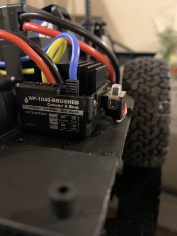

Nicolas_49 a écrit:C'est quoi l'électronique fournis avec la version montée ?
Comme dit dans le premier message du sujet :
Louloux44 a écrit:
Il est livré RTR avec :
- un accus ni-mh de 2000mah conrad et son chargeur ni-mh (uniquement) et type mural 1A
- d'un variateur type 1060 avec 2 modes (bateau ou crawler) et acceptant les accus lip ou ni-mh -> réglages par cavaliers
- un servo de direction de marque reely
- un moteur type 550 - 21T. Eh oui vous avez bien vu, 550 et non 540
- une télécommande + récepteur 2 voies (avec les 4 piles AAA)
- une barre de led à l'avant + une barre de toit + des feux arrières rouges tous fonctionnels.
- quelques accessoires et une notice hyper sommaire sans schémas de montage. On ne doit pas s'étonner pourquoi axial supprime tous ses liens de ses notices sur son site.
Re: Crawler Reely Free Men Extreme RTR RE-6549612 VS Scx10 II : Présentation et modification by Louloux
Pour le variateur c'est bizarre car le WP-1060 n'a pas le mode bateau.
Mais un mode de différents type de freinage.
Et ce variateur est bien progressif comparer au retour que j'ai pu lire sur le variateur du Free men
Sinon pour la notice, voici celle du Kit : https://asset.conrad.com/media10/add/160267/c1/-/gl/001893843ML02/mode-demploi-1893843-crawler-reely-free-men-re-5681529-electrique-4-roues-motrices-4wd-kit-a-monter-110-1-pcs.pdf
Nicolas_49 a écrit:OK, j'avais oublié![]()
Sinon pour la notice, voici celle du Kit : https://2img.net/h/i.ebayimg.com/images/g/q3YAAOSw3ydVoxJs/s-l400.jpg
Tien pour répondre à ta question
Justement @Nicolas_49 je ne l'ai pas trouvé très progressif ce vario d'origine : c'est presque impossible de rouler sur un "filet de gaz" et d'ajuster légèrement la vitesse car ça s'emballe direct, la marche arrière a le même comportement que la marche avant et le freinage automatique quand on lâche la gâchette fait presque faire un soleil au Freemen
Et le vario d'origine n'est pas paramétrable, même à partir de la manette.
Cela dit pour le prix... Et ça permet d'apprécier de passer sur un 1080 ou équivalent.
[img]https://2img.net/h/i.ebayimg.com/images/g/q3YAAOSw3ydVoxJs/s-l400.jpg[/img
Justement @Nicolas_49 je ne l'ai pas trouvé très progressif ce vario d'origine : c'est presque impossible de rouler sur un "filet de gaz" et d'ajuster légèrement la vitesse car ça s'emballe direct, la marche arrière a le même comportement que la marche avant et le freinage automatique quand on lâche la gâchette fait presque faire un soleil au Freemen![]()
Oui tout à fait
De toute façon je comptais passer sur un 1080 au moins pour la progressivités !
