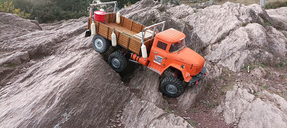

Bref, j'ai pu tester le nouveau Zil-131 !
Franchement, c'est un nouveau véhicule très plaisant à rouler performant !
J'ai gagné en stabilité en virage et en devers, en assise et en braquage.
Par contre j'ai perdu :
- un peu de vitesse pour la marche sur terre plat pour aller rejoindre les spots ou pour le longues marches à pied
- un peu de gade au sol mais c'était déjà trop auparavant
- en légèreté car les jantes sont beaucoup plus lourdes que les axial en plastique. Quand je dois transporter le véhicule à la main c'est plus lourd.
- les pneus du HC6 ou MC6 sont plus durs et moins de grip que ceux du HC6.
Grâce à ce parcours, je sais qu'il y a des détails que je dois rectifier sur ce camion :
- changer de moteur pour un 550 5 Slot 16T (https://s.click.aliexpress.com/e/_ALRYnL)
- Je dois raffermir les suspensions à l'avant.
- remettre les ressorts plus fermes au balancier pour le pont central. Il n'y a plus de torque twist comme auparavant mais dans les fortes pentes où les pneus du pont central sont dans le vide, ces derniers ne sont pas plaqués au sol. Donc je vais les forcer à le faire.
- démonter mon treuil pour mettre du wd40 sur les mécanismes car il doit avoir une petite fuite dans mon travail d’étanchéité. ça couine.
- trouver une solution pour faciliter le démontage et remontage des réservoirs sans devoir à chaque fois couper les 6 riselans.

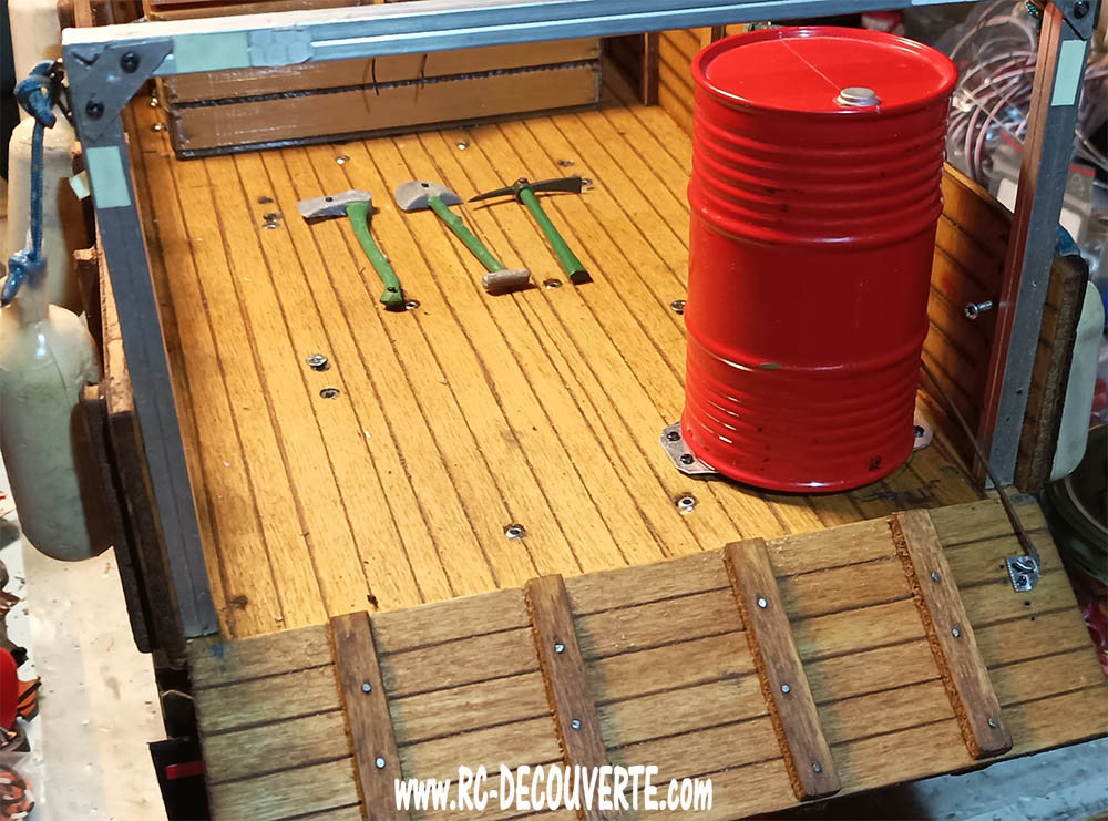

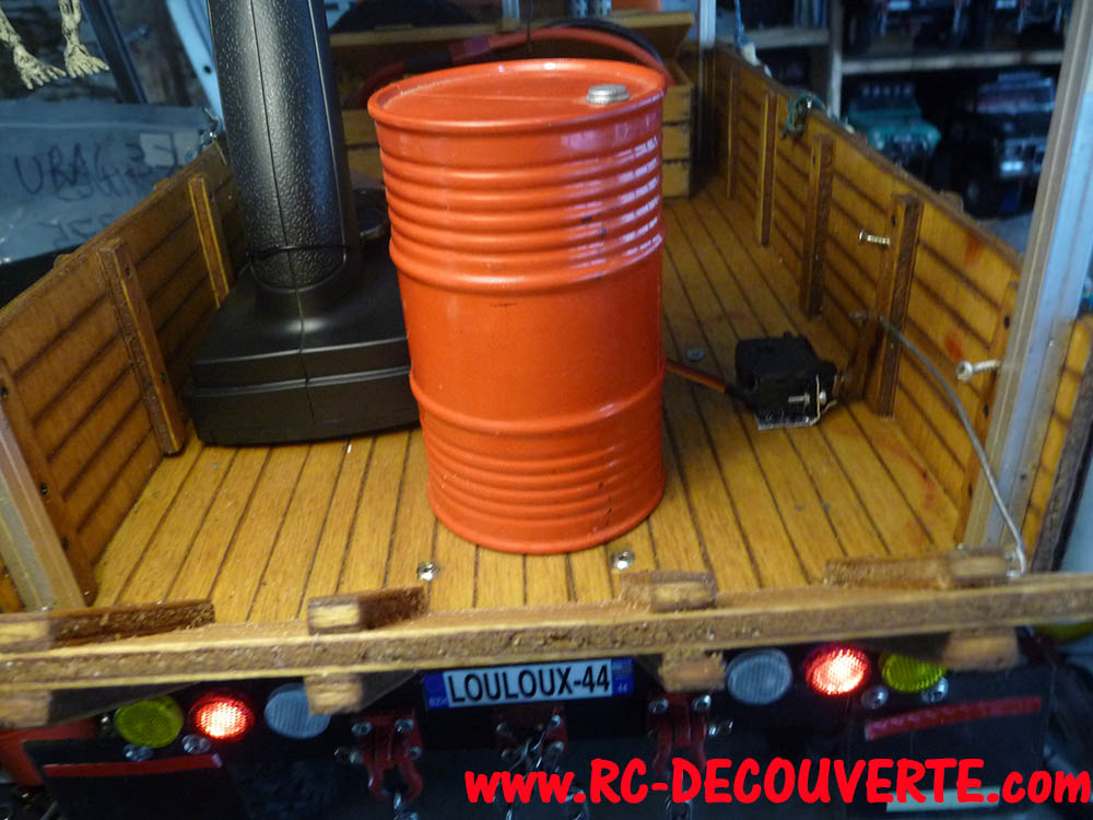

Sinon, j'avais marre qu'à chaque sortie la benne bouffe 2 mini élastiques qui servaient à empêcher l'ouverture intempestive de la benne du Zil131 lors du roulage.
Et ayant une télécommande à 6 voies que pour enclencher le bruiteur moteur et le klaxon, j'ai décidé d'utiliser la 2ème voie à potentiomètre restante pour motoriser l'ouverture de la benne.
Je me suis inspiré par le maître en la matière : le @Chichi44.
Il me restait un micro servo ES08MAII :  https://s.click.aliexpress.com/e/_9uXOfH
Il a fallu fabriquer un supoprt de servo, toujours en feuille d'alu.  monkey
Aussi j'ai du poncer un peu les bords de l'ouvrant de la benne qui frottait un peu partout et qui créait de sacrées contraintes au petit servo qui chauffait.
Voila ce que ça donne avant camouflage :
Camion Zil 131 6x6 impression 3D avec balancier totalement fait maison - Page 19 Camio209
Il faut maintenant que je passe le cable convenablement avec le cable du gyrophare
Pour ceux qui n'ont pas suivi hier vous avez sans doute vu passer le sujet où j'ai fait l'installation d'un gyrophare pour RC sur mon 6x6 et dont l'allumage sera piloté par la 3ème voie de ma télécommande :
Ce gyrophare est de type cylindrique : https://s.click.aliexpress.com/e/_A9Xywn
Il existe aussi en forme de poire et un tout petit peu plus gros : https://s.click.aliexpress.com/e/_A2dCqx
Camion Zil 131 6x6 impression 3D avec balancier totalement fait maison - Page 19 Gyroph10
Yaka mettre de l'ordre dans tout ça et un coup de peinture avec camouflage.
Il faut que je fixe le gyro et Chichi me prêtera un switch Rc demain.
Ce sera dans le capot dont pas de souci à se faire.
