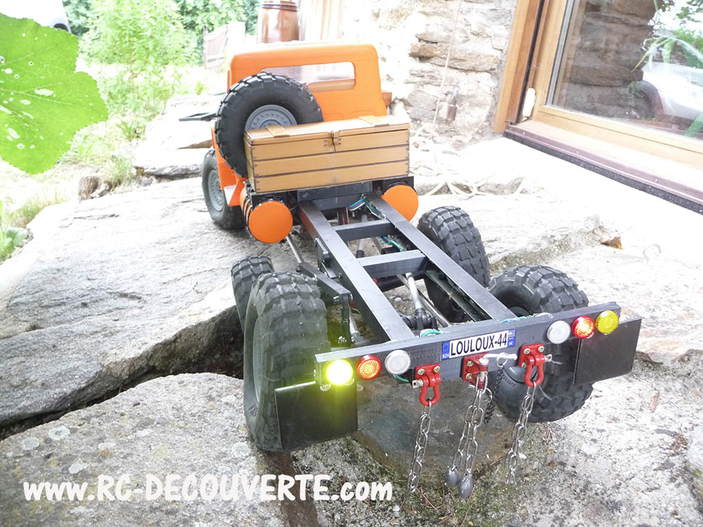

Suite du montage des éléments de carrosserie et de décoration du camion HC6 de Cross RC
Depuis hier je monte progressivement des éléments de carrosserie et de décoration du HC6.
Comme le bruiteur Cross RC acheté séparément du kit et à prix d'or n'est pas livré avec un haut parleur,
J'ai d'abord du trouver un bon haut parleur 4Ohm - 3W qui sera assez puissant et de bonne qualité .... normalement
https://s.click.aliexpress.com/e/_AonMt9
Normalement ce cône devrait être assez grave et pas que aigu.
Ensuite il m'a fallu fabriquer un boitier haut parleur en 3D et dans lequel j'ai même mis de la mousse lol!

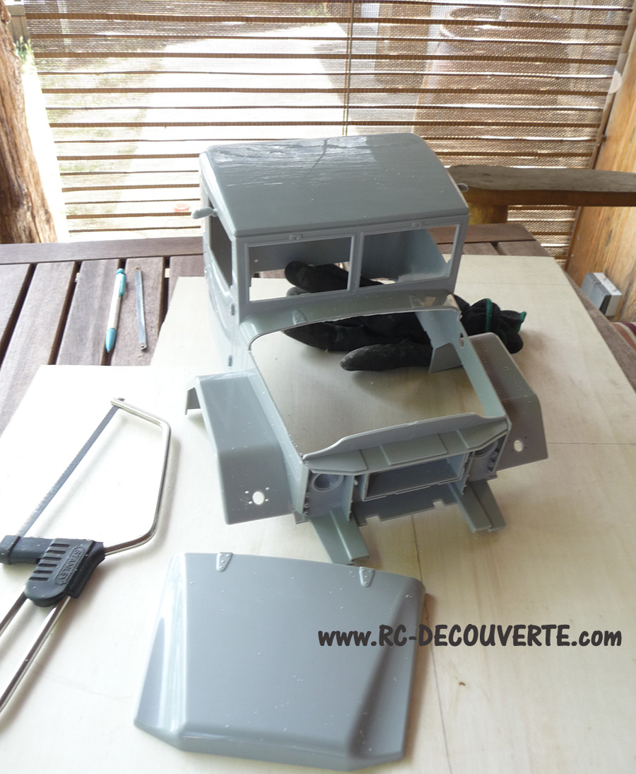

Découpage du capot du camion HC6 de Cross Rc :
Sinon, j'ai pris mon courage à 4 mains et 2 têtes pour ENFIN découper le capot de la cabine du HC6.
J'ai serré les fesses hard. lol!
Cross RC HC6 Camion Militaire M35 6x6 : présentation, montage et modifications - Page 3 Camio262
Dans cette position A la fin du découpage c'était hyper juste. Fallait pas que le capot soit plus long. Shocked
Cross RC HC6 Camion Militaire M35 6x6 : présentation, montage et modifications - Page 3 Camio263
là c'était hard pour couper droit et ne pas toucher les ailes Shocked
ça y est ! Je vais devoir poncer les fausses charnières pour mettre des vraies à la place.

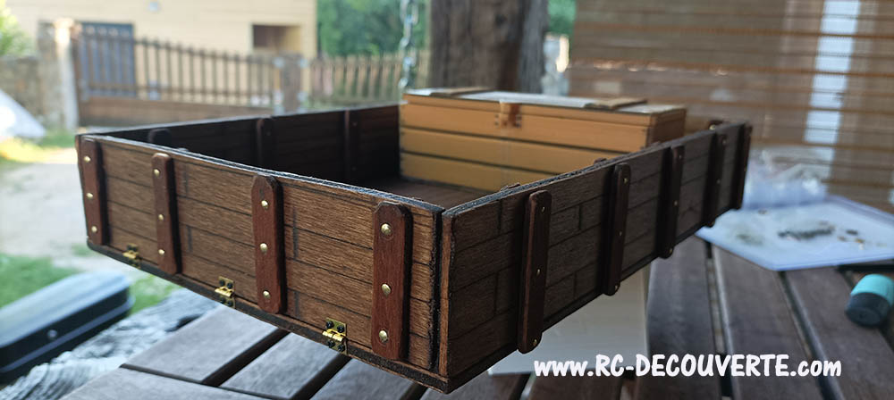

Fabrication de la benne en bois du camion HC6 de Cross Rc :
ça y est le bois est découpé pour la fabrication de la benne en bois.
J'ai comparé le poids avec les benne d'origine en plastique épais :
- Poids benne d'origine et toutes les pièces décoratives : 630g + le bac accus 72gr -> 702Gr
- Poids benne en bois : 243gr + nouveau bac accus 3D 104g -> 347gr
ça fait la moitié moins.  Smile Soit le poids d'un accus.

Sinon toutes les faces de la benne en bois sont prêts.
Demain assemblage et traitement naturel.

Bon, j'ai eu une peu de courage cet aprem pour terminer le montage de la benne du camion HC6
Grace à l'expérience de ma première benne en bois de mon ZIL131, j'ai décidé de m'améliorer.
Il reste quelques détails, mais en gros ça donne ça
Cross RC HC6 Camion Militaire M35 6x6 : présentation, montage et modifications - Page 3 Camio267
Cross RC HC6 Camion Militaire M35 6x6 : présentation, montage et modifications - Page 3 Camio268
Vous trouverez les mini charnières ou micro charnières laiton 8x10mm ici : https://s.click.aliexpress.com/e/_DFvMxFH
