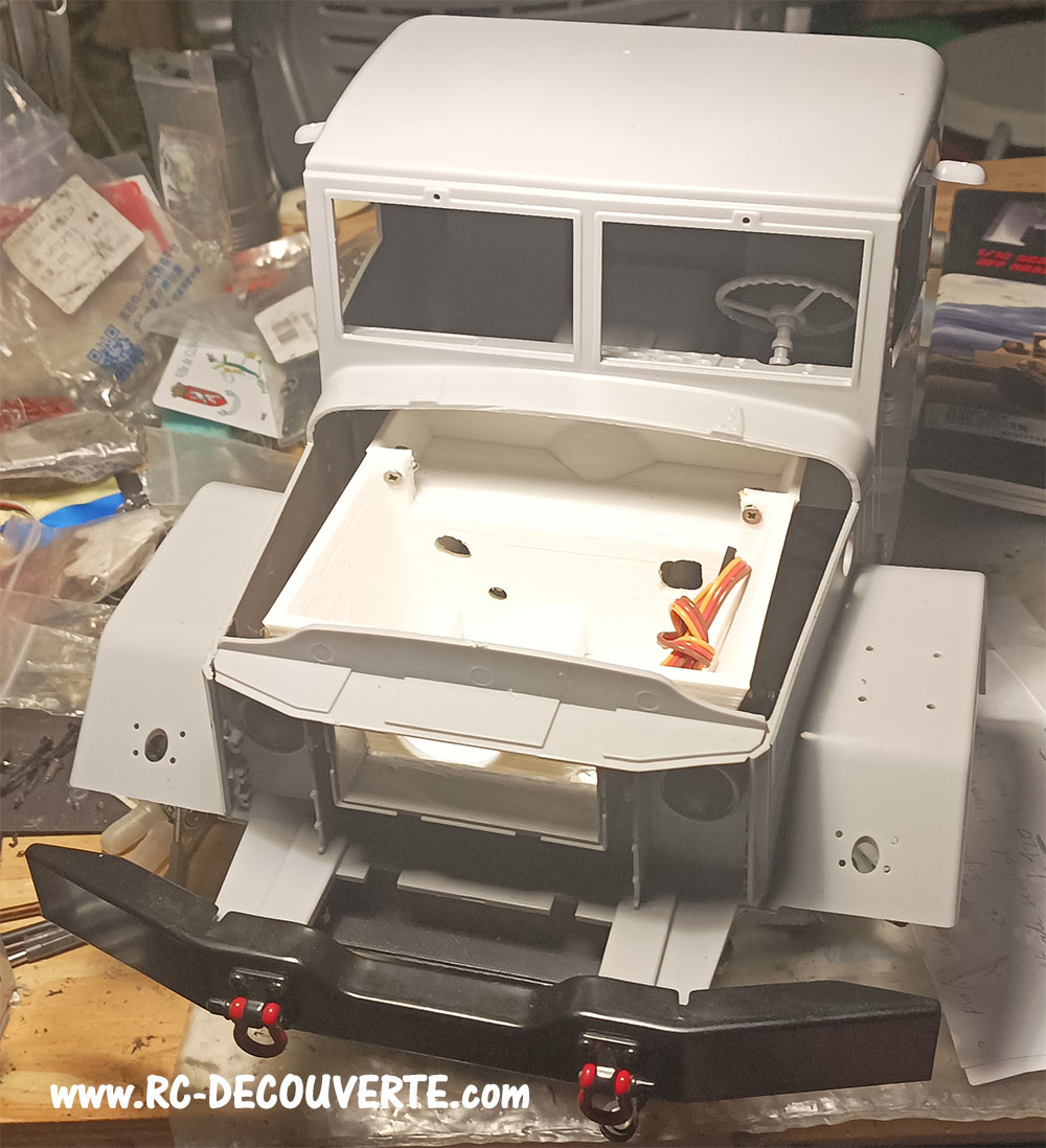

Sinon, j'ai enfin eu le temps de ressortir le HC6 de son carton après avoir ramassé un peu mon bordel sur mon bureau.
C'est fou ça ! A peine avoir mis de l'ordre que le bordel revient dès qu'on commence à bosser.
ça m'énerve !
Ceci dit, ce soir j'ai comblé les rebords d'ailes à l'intérieur du capot et qui sont fixés sur le nouveau boitier électronique.
Avant :
Cross RC HC6 Camion Militaire M35 6x6 : présentation, montage et modifications - Page 4 Hc6-re10
APRES
Cross RC HC6 Camion Militaire M35 6x6 : présentation, montage et modifications - Page 4 Hc6-re11
ça sera beaucoup plus esthétique et ça empêchera les projections d'eau, de boue et les saletés sous le capot.
Allez; faut que j'avance

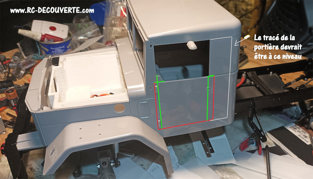

Aussi je me pose la question si je pouvais faire l'ouverture des portières.
Cross RC HC6 Camion Militaire M35 6x6 : présentation, montage et modifications - Page 4 Hc6-de10
Mais pour se faire il faudrait :
- pouvoir découper les portières fixes proprement (c'est là que le bas blesse). ça va être autre chose que de couper le capot, vu le tracé de découpage en rouge sur la photo.  Shocked
- imprimer de nouvelles portières avec un intérieur pour plus de solidité et éventuellement pour passer 1 led clignotant dans chaque portière
- insérer des mini charnières et un blocage afin que les portières ne s'ouvrent pas constamment. Là je sèche....
Vous en pensez quoi ?
Des idées ou suggestions ?
Est ce que je le fais ou pas ?

Message  louloux44 Sam 10 Sep - 11:54
Jérôme85 a écrit:Après la découpe tu t’en fous un peut ! Tu peut faire grossier et finir en ponçant ! Vu que tu récupère pas la porte et que tu en fabrique d’autre !!!!
T'as raison.
C'est la découpe qui m'effraye le plus.
Ma scie à main ne fait pas les angles 90°
Elle peut faire les découpes en vert sur la photos ci dessous :
Cross RC HC6 Camion Militaire M35 6x6 : présentation, montage et modifications - Page 4 Hc6-de14
Pour le reste des découpes, il faudrait mieux éviter la dremel pour éviter les ratés.
Avec quoi d'autre faire ce boulot ?
En plus il y a les montants à faire. Donc normalement je devrais découper plus  car le tracé des portières de cette carrosserie n'est pas réaliste du tout.
Cross RC a merdé. Voir photos ci dessous en comparaison.
Cross RC HC6 Camion Militaire M35 6x6 : présentation, montage et modifications - Page 4 Hc6-de12
Cross RC HC6 Camion Militaire M35 6x6 : présentation, montage et modifications - Page 4 Hc6-de15
On voit bien que la portière devrait être plus grande ou profonde sur le HC6.  Surprised
Chaud patate !
Aussi il est clair que les nouvelles portières que je ferai auront des montants un peu plus épaisses car sinon elles seront trop fragiles.
Mais comme j'imprimerai à plat avec plusieurs couches qui s'entrecroiseront et non pas debout comme mes portière arrondies de mon Zil131, ça devrait aller.
Mais il faudra un minimum d'épaisseur des montants.
Le seul problème pour le moment étant le découpage.

Message  louloux44 Dim 18 Sep - 20:07
tuxstang a écrit:Si tu retouches la portière, tu devras aussi retoucher les cotés du hardtop qui reviennent trop vers l'avant ...
Les côtés du hardtop ?
En tous les cas, si je découpe ce sera sur le tracé rouge ci dessous :
Cross RC HC6 Camion Militaire M35 6x6 : présentation, montage et modifications - Page 4 Hc6-de17
C'est ça dont tu parlais ?
Par contre je ne fais pas faire le petit décrochement sur la partie arrière de la portière.
Trop chiant à faire
tuxstang a écrit:
Perso à moins de reproduire une version militaire, je m'emmerderais pas, je le prendrais comme une reconstruction à la sauce locale, sans plans ni côtes ...
J'ai pas compris.... "une reconstruction à la sauce locale, sans plans ni côtes "
Tu veux dire refaire une cabine ?

Message  tuxstang Lun 19 Sep - 9:42
Trop chiant à faire
Oui c'est ça ...
Le M35 n'est pas un jeunot, au cours de ses décennies de service, il s'est retrouvé un peu partout dans le monde, entre les mains d'armées et de civils qui les ont adaptés à leur sauce ou reconstruits pas toujours à l'origine ... ça permet quelques libertés.
