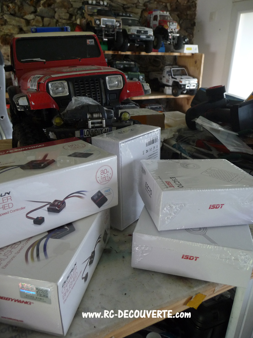

Re: Nouveau variateur ISDT Esc70 concurrent de l'indétrônable ESC Hobbywing 1080
ça fait un bail que j'ai déshabillé Saint Pierre pour habiller Saint Paul
Souvenez vous, cela fait longtemps déjà que j'avais emprunté le variateur 1080 de ma jeep pompier pour équiper mon zil 131 mais que j'avais grillé par un court circuit.
ça date
Depuis cela, ma jeep n'a toujours pas reçu son nouveau variateur de rechange.
La flegme ? La paresse ? Trop dans les îles ? Ou trop de chantiers ?
Ou tout à la fois....
Ayant anticipé la tendance et la récente augmentation des prix, surtout du variateur 1080
Et avec l'arrivé du nouveau variateur IDST Esc70, dont j'avais parié aussi sur l'augmentation du prix de vente
J'avais fait un "petit" stock acheté à un prix qui aujourd'hui vous paraitra ridiculement bas !
Bien que ce soit le SVA demain et que ça soit un peut tard pour le faire...
Vu que Léo vaut aussi rouler avec cette Jeep, je me décide ENFIN de lui mettre un variateur
Et ce sera le ESC70 !
Et ça tombe bien je vais pouvoir ENFIN savoir ce que c'est que ce bordel et comparer avec le 1080 avec un petit tuto.
J'ai vu Tuxstang poster certains beaux graphiques et j'espère que les réglages ne vont pas être galère et qu'il ne faille avoir Bac +10 pour bien paramétrer ce nouveau variateur.
Affaire à suivre....
