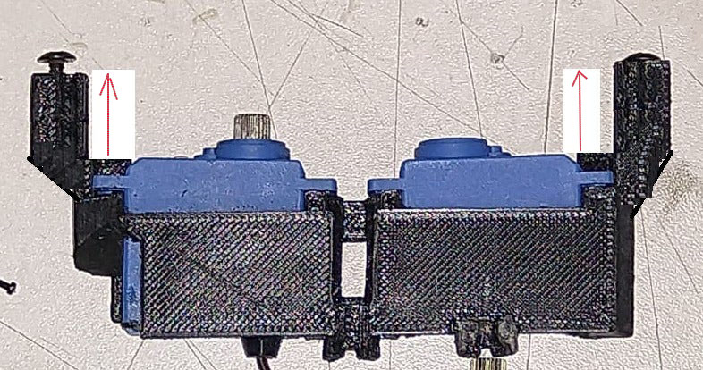

Pour la solution https://www.thingiverse.com/thing:3051209/files :
C'est vraiment top. Un support pour 2 servos de différentiels de grande taille.
C'est celui que je retiendrai lorsque je ferais le remplacement.
Par contre on ne peut pas utiliser les sauve servos d'origines, mais juste les palonniers livrés avec les servos MG.
Cependant, est ce que la fin de course sera juste ou pas.... ????
Car si les servos tirent sur le cable constamment, ça risque de casser la pièce de blocage de diff en plastique dans les ponts....
Si certains ont test cette solution, est ce que l'on peut avoir des retours à ce sujet ?

jeff_49 a écrit:Pourquoi tu dis que tu ne peux pas utiliser les sauve servo d'origine ? Question de nombre de dents ?
Si tu regardes les commentaires et informations postées sur la page : https://www.thingiverse.com/thing:3051209
Tu verras que l'auteur précise que ce n'est pas possible d'utiliser le sauve servo d'origine du trx sur cette pièce 3D.
Par contre on peut utilise le palonnier livré avec le servo préconisé.
Si tu veux utiliser quand même le sauve servo d'origine ça donne ça :
Micro servo en remplacement des 2065 des TRX-4 et TRX-6 : différentiel et boite de vitesse - Page 5 Whatsa10
Et en n'utilisant que les palonniers des servos MG ça donne ceci :
Micro servo en remplacement des 2065 des TRX-4 et TRX-6 : différentiel et boite de vitesse - Page 5 Previe10
Après c'est pas un souci de ne pas utiliser les sauve servos d'origines SI le palonnier du servo (au premier trou) apporte le bon réglage et que ça ne tire pas constamment sur le câble du différentiel.
En fait les sauve servos sur les petits servos 2065 permettent d'éviter d'avoir des grosses pressions sur le câble du différentiel.
Mais en fait, c'est souvent le cas car il n'est pas évident d'avoir le bon réglage de ces sauves servos et palonniers d'origine des servos 2065.
Donc, je demande à Nicolas s'il a essayé cette solution et si oui si le palonnier des servos MG on le bon réglage qui permet de ne pas tirer sur le câble constamment.
Sinon, il faudrait faire une modification de la pièce 3D comme ceci :
Micro servo en remplacement des 2065 des TRX-4 et TRX-6 : différentiel et boite de vitesse - Page 5 Whatsa11

pleinair37 a écrit:C'est clair qu'après faudra pas venir pleurer parce que vous avez cassé la petite fourchette de blocage/déblocage... lol!
lol!  lol!  lol!
C'est pourquoi il est fort dommage que l'auteur n'ai pas augmenté la hauteur des fixations des cables comme sur la photo ci dessous :
Cela aurait permis d'utiliser les sauve servos d'origines ????
Messages : 16899
Micro servo en remplacement des 2065 des TRX-4 et TRX-6 : différentiel et boite de vitesse - Page 5 Empty Re: Micro servo en remplacement des 2065 des TRX-4 et TRX-6 : différentiel et boite de vitesse
Message  pleinair37 Lun 23 Sep - 15:11
Ha oui, donc on peut quand même adapter le sauve-servo Traxxas sur un gros servo alors ? Il a réussi à imprimer une petite cale ?
Messages : 7142
Message  jeff_49 Lun 23 Sep - 15:13
Faut avouer que le sauve servo traxxas bien mou avec son ressort sert peut-être autant à protéger la fourchette du diff que les pignons plastique du servo traxxas 2065 de mer** !!
Messages : 345
Message  louloux44 Lun 23 Sep - 15:17
Ha oui, donc on peut quand même adapter le sauve-servo sur un gros servo alors ? Il a réussi à imprimer une petite cale ?
Oui il semblerait que le sauve servo d'origine passe sur le servo towerpro mg92b péconisé par l'auteur.
Mais que la fixation des cables est trop basse sur la pièce.
il aurait fallu augmenter la taille d'une longueur comme ceci :
jeff_49 a écrit:Faut avouer que le sauve servo traxxas bien mou avec son ressort sert peut-être autant à protéger la fourchette du diff que les pignons plastique du servo traxxas 2065 de mer** !!
Pour ma part le sauve servo sert plus à protéger la fourchette du diff....
Il sert plus de réglage de fin de course. Un fin de course économique vu par traxxas.
Donc si on arrive à faire cette modification, le sauve servo d'origine pourrait aller sur le nouveau support de servo de fiff en 3D
Messages : 16899
Message  jeff_49 Lun 23 Sep - 15:33
Pour moi ce système n'est pas si bête et plutôt efficace. En tous cas si tu arrives à refaire un nouveau support pour un servo 25 dents, comme ça tu peux remettre le sauve servo, ça sera parfait !
Messages : 345
Message  louloux44 Lun 23 Sep - 15:50
Selon les photo de l'auteur c'est un savox 250mg qui es tdessus. Combien de dents a ce servo ?
Sur la première photo, il semblerait que les sauve servo y vont sur ce servo.
Sinon le servo économiquye préconiqué est le towerpro mg92b.
Combien de dents pour ce servo ?
Messages : 16899
Message  Nicolas_49 Lun 23 Sep - 15:58
Le sauve servo va très bien sur les servo standard.
