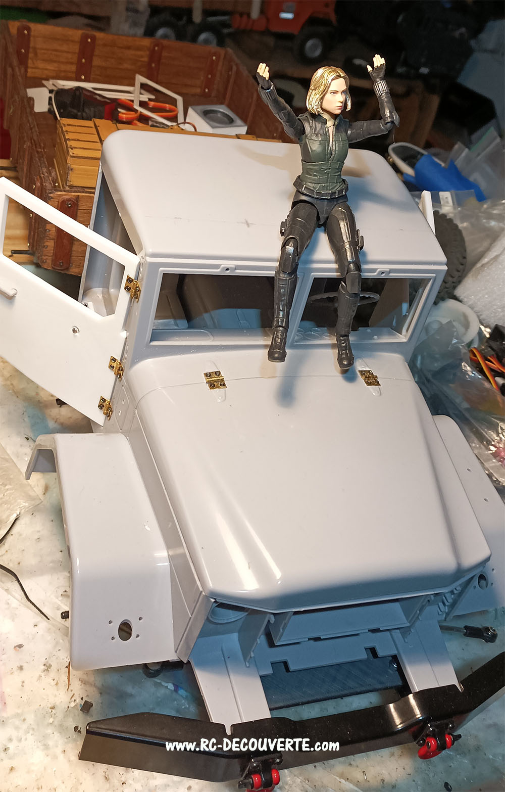

Finalement j'ai eu le courage pour aller découper une partie les charnières fictives avec un scalpel et un découpe moquette pour pouvoir y placer mes charnières du capot ouvrant sur le camion HC6.
Surtout la galère pour percer les trous de fixation des charnières Mad  !
C'est plus ou moins réussi. Fera pas mieux.

Cross RC HC6 Camion Militaire M35 6x6 : présentation, montage et modifications - Page 6 Empty Re: Cross RC HC6 Camion Militaire M35 6x6 : présentation, montage et modifications
Message  tuxstang Ven 7 Oct - 19:33
Pourquoi "pauvre Natacha" ? C'est l'idéal un capot aussi lourd pour travailler ses abdo-fessiers Very Happy

Message  JLL35 Ven 7 Oct - 22:02
Ça s'ouvre bien ta porte avec les charnières décalées Shocked

Message  louloux44 Ven 7 Oct - 22:52
tuxstang a écrit:Pourquoi "pauvre Natacha" ?
lol! T'as pas bien regarder ce qui lui est arrivé sur la 2ème photo ?
JLL35 a écrit:Ça s'ouvre bien ta porte avec les charnières décalées Shocked
Oui, c'est pas décalé.
Si tu traces un trait, tu verras que le centre des 3 charnières sont alignées

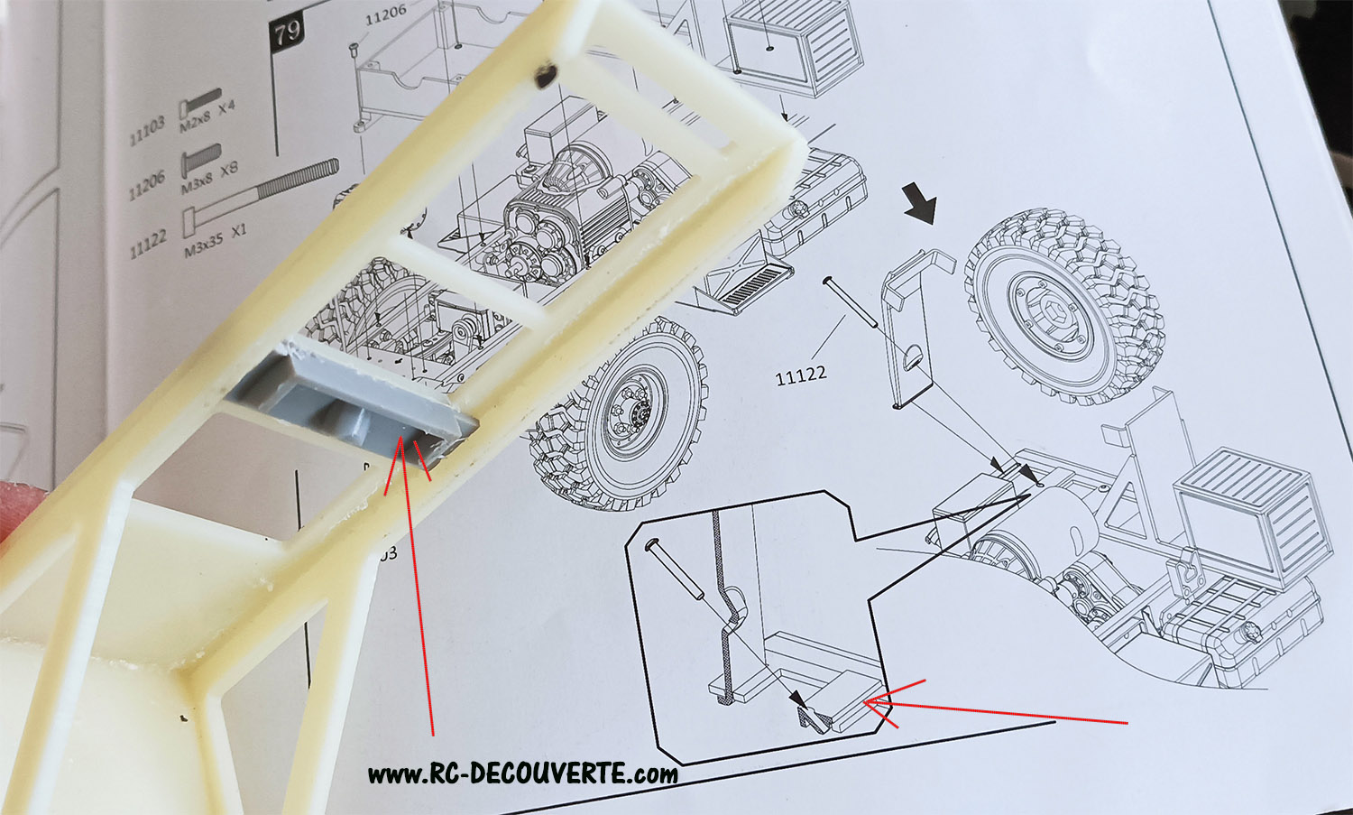

Message  louloux44 Jeu 10 Nov - 15:40
Petite bourde de ma part dans le collage d'une pièce sur le support de pneu de rechange du camion HC6
Fais chier !!!!
Et comme j'utilise désormais de la colle PVC pour coller de l'ABS et non plus la colle pour maquette qui collant pas grand chose,
Il l’impossible de décoller la pièce, du moins sans me planter le cutter dans les mains.
Ce qui est m'emmerde, c'est que le montage de ce support était situé à la page 33 et j'ai sans doute pas fait gaffe au lieu et sens de collage d'une petite pièce
Cross RC HC6 Camion Militaire M35 6x6 : présentation, montage et modifications - Page 6 Hc6-pr11
Alors que la suite qui aurait pu me mettre la puce à l'oreille de mon erreur n'est publiée qu'à la page 46

Comme il se trouve que j'ai collé la pièce sur les trous de fixation du support de roue de rechange, j'ai essayé de taper et pousser la pièce par ces trous avec un poinçon mais impossible de décoller cette ficue pièce sans casser le support.
Qui saurait quoi utiliser pour faire fondre ou décoller la colle pvc ?
White spirit ? Acétone ?
Messages : 17071
Message  Doudou44 Jeu 10 Nov - 15:55
pas d'acétone tu vas faire fondre le plastique
Messages : 888
Message  patcha Jeu 10 Nov - 16:35
T'as pas le droit de te tromper avec de la colle PVC.
Un plombier recoupe et refait quand il doit modifier un tube.
Ou il chauffe au décapeur thermique mais ça déforme tout.
Si tu n'arrives vraiment pas à décoller, coupes et refais la pièce en impression 3D. Elle est simple.

Message  louloux44 Jeu 10 Nov - 18:39
Concernant cette platine, il y a un petit cylindre incliné à 45° pour recevoir la vis de serrage permettant de régler la distance de la platine opposée pour tenir le pneu de rechange.
J'espère que c'est la bonne inclinaison. Sinon ce sera :
- soit à refaire,
- soit à faire avancer ou reculer avant de coller (dans ce cas, espérer que la vis soit assez longue ou changer la vis)
J'ai fais un trou de vis de 2.75mm et j'espère que ça va serrer la vis. Sinon changement de la vis et mettre un écrou par le bas.
Cross RC HC6 Camion Militaire M35 6x6 : présentation, montage et modifications - Page 6 Hc6-pr13
Allez, impression et on voit par la suite.

La pièce s'est imprimée et je suis bon du premier coup ! C'était bien 45° et donc la distance aussi.
Je vais devoir fraiser la pièce collée car sinon le pneu remontre un peu de trop et la pièce qui bascule et retient le pneu ne sera pas dans la bonne position.
Ce WE ce sera fait à coup de dremel.

Message  louloux44 Dim 13 Nov - 14:39
voici ou seront situés les support de led des clignotants derrière les grilles latérales avants du HC6.
J'ai aussi fait les trous pour 4 led 3mm pour les pleins phares comme sur mes autres véhicules.
Cross RC HC6 Camion Militaire M35 6x6 : présentation, montage et modifications - Page 6 Hc6-pr15
Aussi, j'ai fraisé et supprimé la plaque de vissage de pneu de rechange qui avait été mal collée et remplacé par la nouvelle :
Cross RC HC6 Camion Militaire M35 6x6 : présentation, montage et modifications - Page 6 Hc6-pr16
Ensuite j'ai démonté :
- les portières, le capot et l'intérieur sur la cabine.
- L'intérieur du capot moteur
Et j'ai regroupé toutes les pièces à peindre pour un ponçage avant peinture.
Je vais de ce pas faire le ponçage puis lavage pour dégraissage.
Ensuite ce sera peinture.
