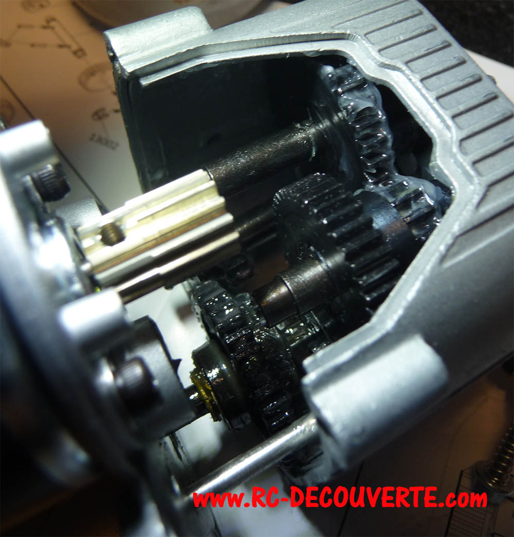

La boite de transmission du Camion Cross RC UC6 6x6 :
Grosse, énorme et Lourde !
C'est à se demander si certains ont oublié que dans le modélisme on miniaturise. Pas l'inverse  .....   lol!
C'est du lourd et tout est en métal : intérieur et extérieur -> 650Gr moteur inclut  Shocked
La coque extérieur de la boite de transmission et en alliage non magnétique.
L'UC6 dispose d'une boite de transmission avec boite de vitesse (2 vitesses ou 2 rapports)
Un moteur 540 - 35T est monté et livré sur boite de transmission avec son pignon moteur en métal 14T.
Camion Cross RC UC6 Ural 4320 6x6 de Louloux : Montage et Présentation - Page 2 Uc6-bo10
Ce qui est rigolo, C'est Cross RC qui nous montre finalement comment régler exactement la distance entre pignon moteur et couronne de transmission avec un feuille à papier. A ce jour, aucun autre fabricant le fait dans sa notice. A ma connaissance.
Camion Cross RC UC6 Ural 4320 6x6 de Louloux : Montage et Présentation - Page 2 Uc6-bo12
Et grâce à ce schéma, on voit que l'on peu changer de moteur et/ou régler el pognon moteur sans avoir à démonter la boite de transmission de UC6.
Il suffit juste de dévisser le coiffe supérieur qui imite le style de vrai moteur.
Toutes les pièces permettant le passage de vitesse sont en métal contrairement au TX4.
La boite de vitesse dispose d'un ressort permettant de faire retourner plus facilement sur la 1ère vitesse.
En cas de panne de servo de boite de vitesse, il suffira de le dévisser et on sera sur que le camion retournera en 1ère vitesse et y restera. Pas de risque que le mécanisme se balade et se retrouve entre 2 pour tout casser.
Camion Cross RC UC6 Ural 4320 6x6 de Louloux : Montage et Présentation - Page 2 Uc6-bo11
Contrairement à pas mal d'autres marques, les pignons et mécanismes étaient graissés et huilés comme spécifié sur la notice. Toutes les dents étaient graissés.
Pas hyper généreusement graissé mais c'est vraiment pas mal par rapport aux autres fabricants tel qu'Axial ou Traxxas et autres.
Et lorsque Cross RC précise dans sa notice qu'il faille mettre de l'huile à tel endroit, c'est huilé.
Et lorsque Cross RC précise dans sa notice qu'il faille mettre du frein filet à tel endroit, c'est fait aussi !

Sinon attention à ne pas graisser la couronne de transmission ou portera le pignon moteur.
Sur la photo c'est le dernier pignon entre mes doigts et qui n'est pas graissé.
J'ai quand même rajouter pas mal de graisse silicone blanche supplémentaire et dans d'autres endroits de la graisse standard.
Par contre, au vu de l'énorme quantité d'espace vide dans la boite de transmission, j'ai bien peur que toute la graisse sera rapidement éjectée dans les côtés par la force centrifuge.
Avant que je referme cette boite, il va falloir que je trouve comment mettre une autre graisse plus épaisse pour remplir les gros trous.
Car je ne compte pas démonter la boite tous les 4 matins.
Vous en pensez quoi ? Une idée ou suggestion ?

Chose certaine,
Une fois qu'on en a bien chié avec les pneus et les jantes,
Et qu'on s'attaque à la boite de transmission du cross rc UC6, on change vite d'avis.
On se dit que la suite promet....  Arrow

j'adore, je trouve que c 'est bien a l'image du 6X6 la grosse boite brut de décoffrage pour le camion qui a besoin d'un couple énorme lol!
Pour le graissage si tu la remplis de graisse tu en aura obligatoirement qui ira sur la couronne de transmission. c'est étrange la conception on dirait qu'elle est faite pour baigner dans un fond d'huile qui serai projeté dans toute la boite en fonctionnement... (au niveau des volumes)
Sinon je pense que ton graissage est suffisant sachant qu'il ya pas d'infiltration d'eau/poussière ect. normalement il ya  pas autant de contraintes que dans des pignons de fusée ou au niveau des diff vu que tout est parfaitement ajusté et les arbres dispose d'un roulement de chaque cotés, je sais pas si tu me comprend Embarassed

Message  louloux44 Mer 23 Déc - 23:07
Theo PACA a écrit:j'adore, je trouve que c 'est bien a l'image du 6X6 la grosse boite brut de décoffrage pour le camion qui a besoin d'un couple énorme lol!
Dans un point de vue général, j'aime bien cette boite de transmission.
Mais on aurait pu faire plus petit et moins lourd
J'ai commencé à remplir un peu certains espaces vides. Ensuite j'ai stoppé.
Car comme tu le dis si bien, si je continue je vais aller graisser la couronne.
Mais finalement je me suis dit que l'on n'a pas besoin de démonter toute la boite de transmission pour vérifier le graissage.
Il suffit d'enlever le coiffe servant de trappe pour régler le pignon moteur et le serrage du moteur.
Une fois ce coiffe enlevé, on peut se rendre compte de l'état du graissage et éventuellement graisser certains pignons.
Certes, pas tous, mais ça peut se faire.

Finalement, je me dis que cette énorme boite de transmission est la seule qui permet
- de démonter et régler le moteur,
- de démonter et régler le pignon moteur,
- et éventuellement de vérifier et faire l'appoint de graissage (certes partiel) de la boite de transmission.
Et SURTOUT sans avoir à descendre toute la boite de transmission du chassis et devoir la démonter totalement.
Il n'y a pas beaucoup de boite de transmission qui permet de faire cela à part celle de l'UC6.  Arrow  Arrow  Arrow
Theo PACA a écrit:
Snon je pense que ton graissage est suffisant sachant qu'il ya pas d'infiltration d'eau/poussière ect. normalement il ya  pas autant de contraintes que dans des pignons de fusée ou au niveau des diff vu que tout est parfaitement ajusté et les arbres dispose d'un roulement de chaque cotés, je sais pas si tu me comprend Embarassed
Tout est hyper bien ajusté sans jeu.
Par contre au niveau étanchéité, j'irai pas dans l'eau au delà des ponts avec ce camion 6x6 !
L'eau entrera forcément dans la boite de transmission si on la plonge dans l'eau.
Impossible de l'étancher totalement.
Sinon aucun risque pour la poussière de base.
