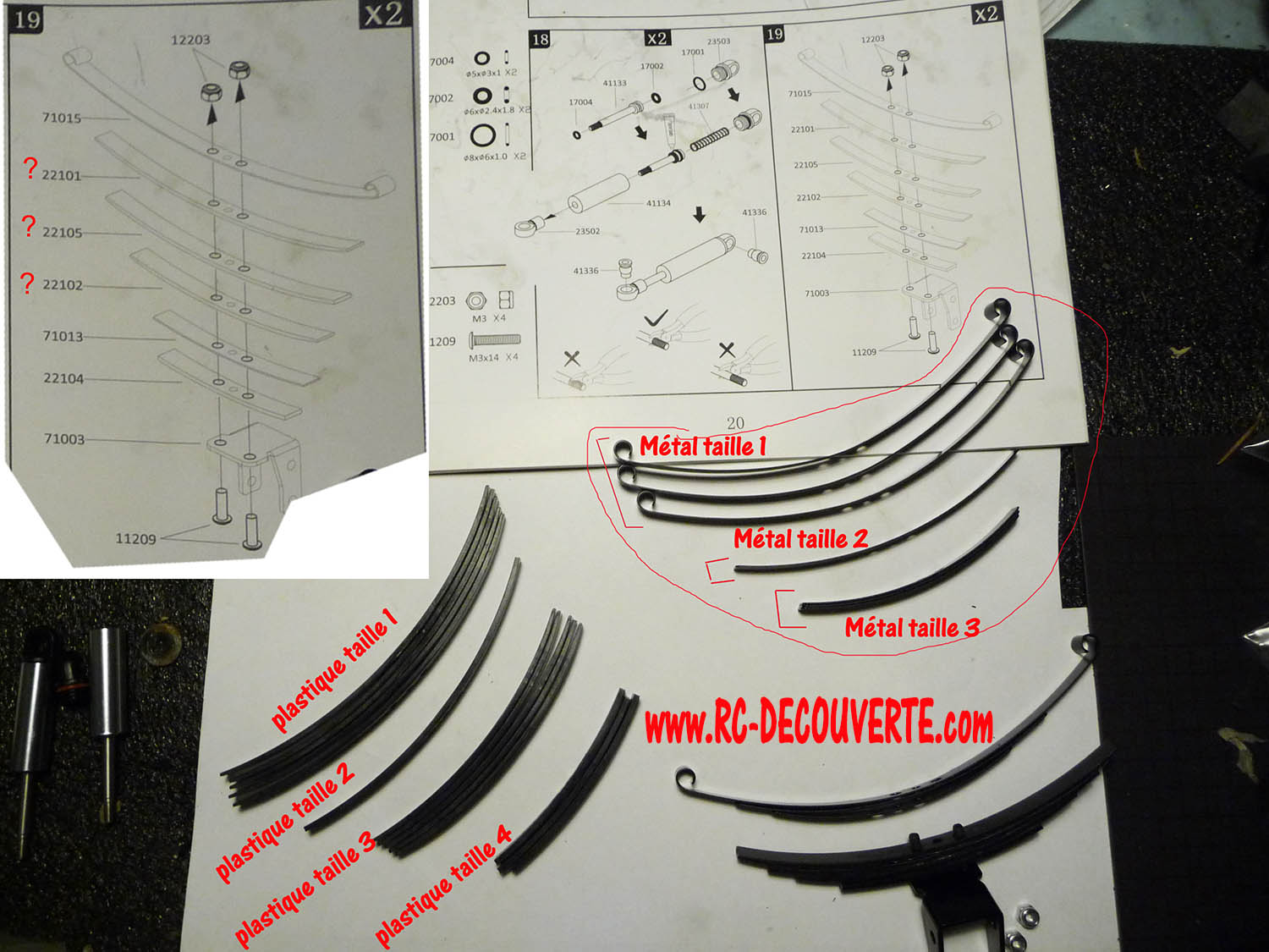

Montage des suspensions à lames du pont avant du Cross RC UC6 :
Le montage des suspensions à lames avants et ceux du balanciers est différents. OK.
J'ai trié les différentes lames qui composeront les suspensions avants et arrières.
Il y a :
- 3 tailles de lames en métal
- 4 tailles de lames en plastique
Par contre lorsque j'observe la notice de montage des lames avants, il y a des références pour chaque lames : pratique.
Mais à quoi ça correspond ??
C'est bizarre de mettre les vis utiles et l'échelle dans la notice afin que l'on ne se trompe pas.
Mais pourquoi n'avoir pas fait de même pour les lames ?
Ou sinon nous préciser à quoi correspond les références de lames ??????
Camion Cross RC UC6 Ural 4320 6x6 de Louloux : Montage et Présentation - Page 3 Uc6-su10
Soit je me prend comme un manche ou soit il y a des des coups de pied à distribuer gracieusement bottefesse:
Qui y comprend quelque chose ???? Rolling Eyes Rolling Eyes
En plus il me manque 2 vis de la référence 11209. Heureusement que j'ai du stock.
Messages : 16899
Camion Cross RC UC6 Ural 4320 6x6 de Louloux : Montage et Présentation - Page 3 Empty Re: Camion Cross RC UC6 Ural 4320 6x6 de Louloux : Montage et Présentation
Message  louloux44 Lun 4 Jan - 19:30
Heureusement que je suis un habitué des notices Axial et TRX4 truffées d'erreurs..... lol!
En regardant de plus près et par déduction, je présume que les lames portant des références commençant par "71" sont en métal
Donc il y a 2 lames en métal.
Mais la 71013, sera la taille 2 ou 3 en métal ?
En tournant la notice à la page 25 : montage des lames pour le balancier (ponts arrières), je présume que les lames 71013 sont les plus petites lames en métal (taille 3).
La 71014 étant l'intermédiaire.
Ouf !
On voit bien que la notice manque de clarté.

Message  Chichi44 Lun 4 Jan - 19:42
Bizarre....il fait vraiment couper la tige?????? Wink
Messages : 7243
Message  iguane81 Lun 4 Jan - 19:43
C'est pas pour couper la tige loulou mais c'est pour visser les chapes sur la partie fileté. Bon ils se sont gouré d'outil dans le dessin en mettant une pince coupante lol!
Et bonne année !
Messages : 1925
Message  Fab85 Lun 4 Jan - 19:49
C'est hyper pas clair leur notice ! s'ont dut prendre un sacré apéro entre 2 phases de montage chez Cross-RC Laughing lol!

Message  Chichi44 Lun 4 Jan - 20:33
iguane81 a écrit:C'est pas pour couper la tige loulou mais c'est pour visser les chapes sur la partie fileté. Bon ils se sont gouré d'outil dans le dessin en mettant une pince coupante lol!
Et bonne année !
Bien vu chef!!!! Je me disais aussi...bizarre autant qu'étrange lol!
Messages : 7243
Message  louloux44 Lun 4 Jan - 21:04
Oh putain !!!!!!!!!!!! Mad Mad Mad Mad Mad
J'ai coupé !! Shocked Shocked
lol! lol!
Franchement, mettez vous à la place d'un débutant qui fait totalement confiance dans la notice de montage du fabricant.
Il se fait avoir comme un bleu.......
J'ai vu bien d'autres petites perles mais comme je ne respecte presque jamais les étapes de montage du fabricant, on verra cela après.
Au fait, @Chichi44, C'est quand que tu me dépasseras dans le montage ?
ça m'évitera de faire des bourdes en suivant la notice  Smile  Smile
