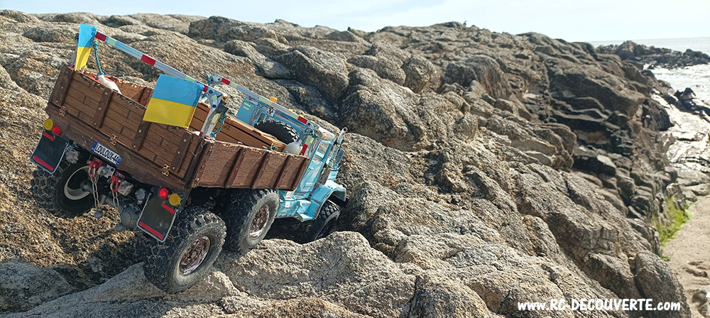

Ok ok.
Encore merci Niko pour l'info
Donc j'avais tout intérêt à appliquer ma solution.
Que j'ai d'ailleurs testé aujourd'hui sur les roches de ma plage de Batz sur Mer
Smile   Smile   Smile
Je me suis éclaté !!!!
Sans forcer et roulage propre.
Un unique tonneau à déplorer mais  le camion s'est renversé dans le sable. Ouf !
Ce camion est devenu vraiment performant !!! Un peu plus que mes 2 autres.

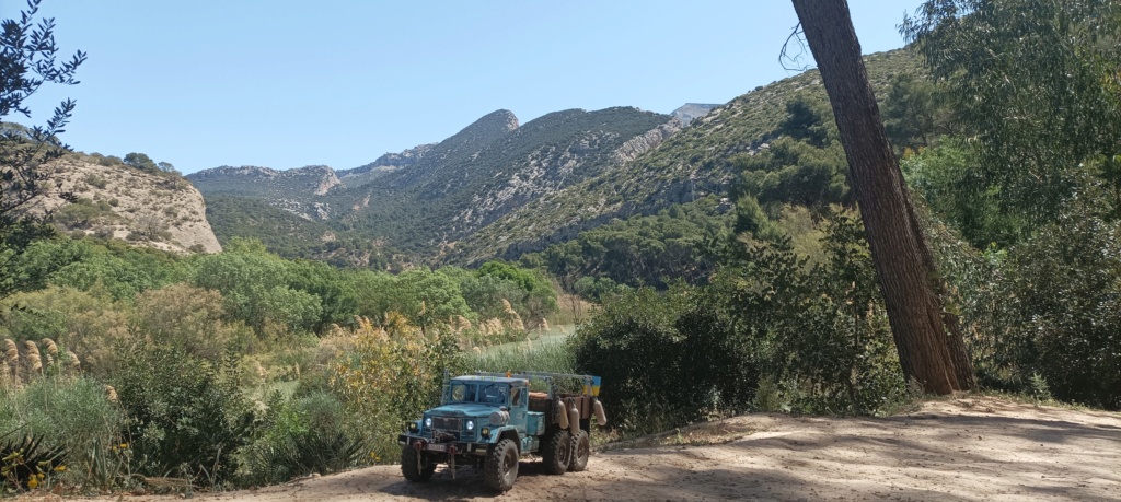

Mon cross RC hc6 camion militaire américain M35A actuellement dans les fameux canyons de la muerte !! Smile
Il a résisté au voyage et assez bien sollicité Very Happy
Par contre les lames de suspension 3d a l'avant n'ont pas trop résisté. Y va falloir revoir ça.
MaiS c'est pas étonnant. Vu que je leur demande pas mal.

Message  louloux44 Lun 24 Avr - 9:42
crawl85 a écrit:Classe la photo ! Où es tu parti ?
C'est le parc naturel de El Torcal à Malaga en Espagne.
C'est malheureusement l'une des rares photos que j'ai faite car j'étais plus occupé à rouler et à filmer.
Ce spot est époustouflant magnifissime monumental. Faut le faire une fois dans sa vie AVEC un véhicule surtout et pas attendre de claquer ou d'être diminué.
Je n'ai fait qu'un km du parcours vert car je devais transporter 7 kg de matos de point en point et ça suffisait. Ma femme et Léo ont fait le parcours vert et jaune et ils étaient morts.
On se croirait dans un concentré des canyons américains dans des décors de westerns.
D'ailleurs dans la région il y a de nombreux lieux de tournage de fameux westerns et les décors sont restés.

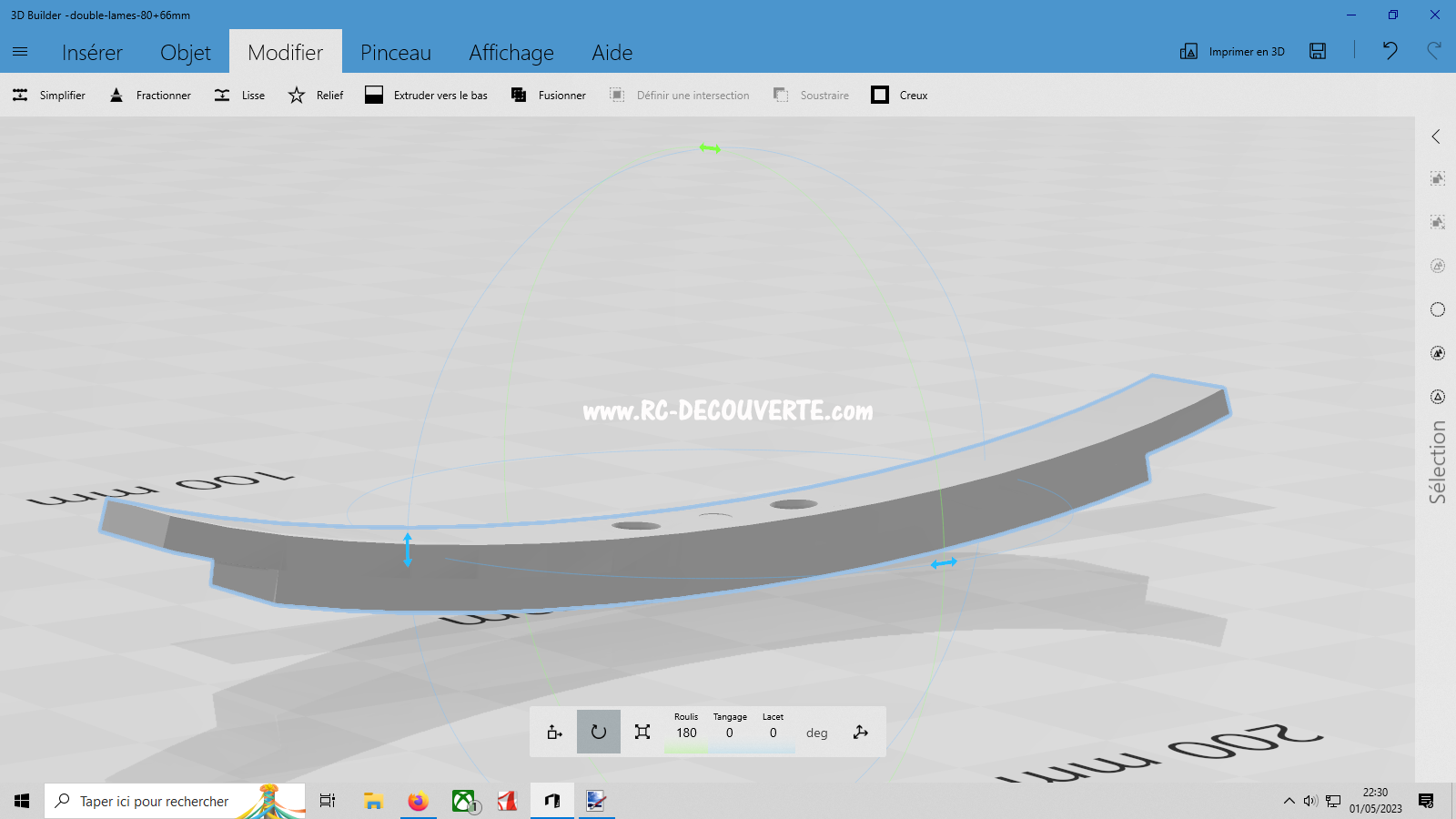

Bon,
Faisant suite à la casse des lames de suspension en plastique sur le pont avant, je suis en pleine réflexion et test d'impression de nouvelles lames
Pour rappel les lames d'origines en plastique se cassaient déjà à vue d'oeil.
Ces lames en plastique apportent une certaine rigidité à la lame en métal et à l'amortisseur à ressort interne.
Elle n'ont pas qu'une fonction esthétique.
Parmi les 3 lames plastiques, la 80 et la 66mm ont cassé, pas la 56mm.
J'ai décidé d'essayer la solution suivante :
Fusionner 2 lames 80 et 66mm afin qu'elle devienne plus solide.
Et je vais faire un test d'impression dans un autre sens afin que les couches se superposent autrement
Par contre cette double lame risque de devenir moins rigide.
Cross RC HC6 Camion Militaire M35 6x6 : présentation, montage et modifications - Page 17 Double10
On verra bien....
A test

pleinair37 a écrit:Perso je les imprimerais à plat et ensuite, au sèche cheveux, je les cintrerais... À test aussi...
C'est ce que je me disais aussi et avec une résolution plus fine qui donnera des couches plus fines et dont plus de flexibilité mais aussi de la solidité.
Cross RC HC6 Camion Militaire M35 6x6 : présentation, montage et modifications - Page 17 Cross144
Je vais aussi imprimer la version d'hier pour tester aussi.
Je sais qu'à 1mm d'épaisseur ça sera très flexible et cassera bien moins. Par contre aucune résistance pour faire effet ressort.
On verra bien.

PLA et PETG ne sont pas adaptés pour faire des lames, ce sont des plastiques rigides qui supportent très mal la flexion. Aucun des plastiques courants en FDM n'est vraiment approprié d'ailleurs ... le seul qui supporte les flexions répétées, c'est le TPU, mais courage pour en faire des lames fonctionnelles à cette échelle, après, il faut éventuellement taper dans des formulations particulières de filaments spéciaux type nylon ou PU, matériaux qui te feront regretter la facilité d'impression de l'ABS.
Le mieux, ça reste l'acier à ressorts (source pas chère/de récup' : les ressorts de démarreur de tondeuses, les scies cloche) ... quitte à ne faire qu'une partie des lames en acier et le reste en plastique souple pour le look.
Ville ou Région : idf
Messages : 466
Cross RC HC6 Camion Militaire M35 6x6 : présentation, montage et modifications - Page 17 Empty Re: Cross RC HC6 Camion Militaire M35 6x6 : présentation, montage et modifications
Message  LYNX Mar 2 Mai - 21:26
quelle longueur max il te faut pour tes lames? si c'est pas trop long, l'acier des lames de rasoir genre les "gilettes" traditionnelle sont fines flexibles tres elastique et rouille très peu
