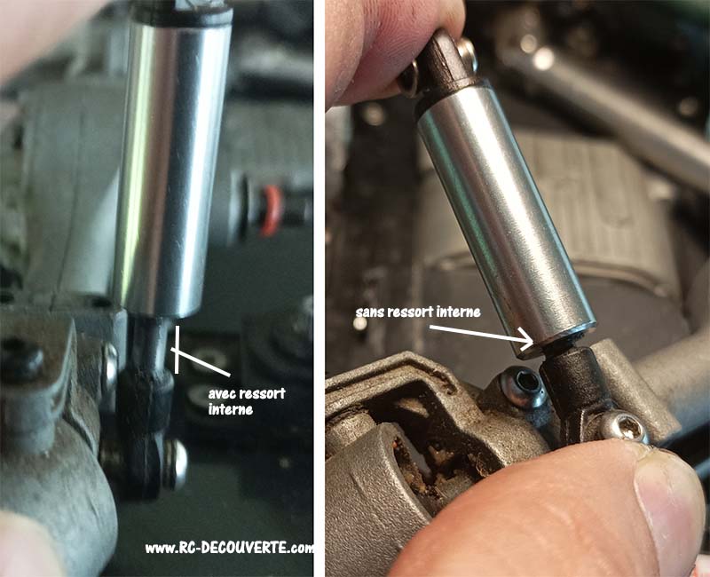

Ensuite, comme annoncé hier, vu que j'ai gagné un peu en rigidité, j'ai enlevé le ressort de l'amortisseur secondaire.
Et du même coup j'ai gagné en débattement et donc en croisement.  Smile
Cross RC HC6 Camion Militaire M35 6x6 : présentation, montage et modifications - Page 18 Cross149
