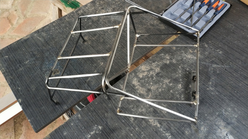

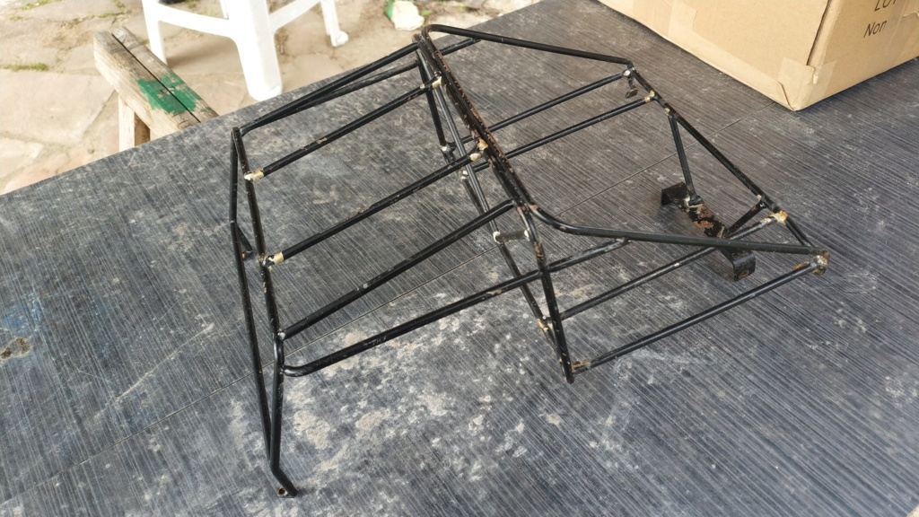

Bon, ponçage de l'arceau cet AM... Le truc bien casse c...s à faire, j'ai eu du temps pour penser à la future couleur... lol!
AVANT :
Cherokee trial sur Base Reely Free Men raccourci (clone SCX10 II)  - Page 6 Img_2250
APRES :
Cherokee trial sur Base Reely Free Men raccourci (clone SCX10 II)  - Page 6 Img_2249
J'en ai profité pour raboter quelques points de soudure trop proéminents qui n'étaient pas à l'échelle 1/10ème...
Pour les pros de la peinture, pensez vous que je doive mettre un apprêt avant la peinture (noire) ?
Messages : 6998
Cherokee trial sur Base Reely Free Men raccourci (clone SCX10 II)  - Page 6 Empty Re: Cherokee trial sur Base Reely Free Men raccourci (clone SCX10 II)
Message  Niko Lun 15 Avr - 21:26
Tout dépend de l'état de surface. Si tu as un peu de corrosion, un traitement est préférable, du rustol par exemple. Après le rustol un léger ponçage et peinture direct ou avec un apprêt avant. Dans les 2 cas, l'apprêt ou le rustol, les différentes couches, 2ou 3 doivent être poncées.
Tu peux mettre un apprêt phosphatant, mais c'est plus chiant à trouver et plus cher.
Mais si t'as pas ces produits sous la main, la peinture en plusieurs fines couches poncées fera l'affaire. Est ce que ça vaut le coup de s'embêter pour qu'en définitive ce soit abîmé ?
Parce qu'en fonction de ton travail, en cas d'éclat, c'est l'ensemble des couches ou qu'une partie qui sautera et l'effet te plaira peut-être pas.
Perso vu l'état de l'arceau je mettrai juste du rustol, il garderai cet aspect "bare métal" et serai protégé de la corrosion. Et en cas de chocs, un coup de pinceau et c'est tout, ça se verra pas.

Message  pleinair37 Lun 15 Avr - 21:35
Non ça va, coté rouille je suis épargné...
Tu as raison, je vais pas non plus trop me prendre la tête, juste plusieurs couches de peintures avec ponçage entre chaque couche. Si je l'abime je mets un p'tit coup de ponçage et je remets une couche... Arrow
Messages : 6998
Message  JLL35 Lun 15 Avr - 21:36
Le Rustol c'est effectivement une bonne solution, ça permet de créer une couche plastique relativement résistante aux chocs (légers hein les chocs lol! ) après tu peux peindre Wink
