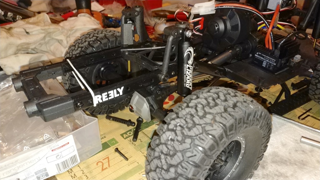

Message  pleinair37 Lun 18 Fév - 0:58
Bon, changement des amortos nonames par des Yeah Racing achetés à jpb30 :
https://www.rc-decouverte.com/t1577-vends-amortisseurs-yeah-racing
Ceux d'origines sont vraiment bas de gamme et présentent un gros point dur en début de course lorsqu'ils ne sont pas utilisés régulièrement... Je sais pas pourquoi ils réagissent comme ça...
Bref, les YR étaient à la base réservés pour le TRX4, mais en fait j'aime pas trop leurs fonctionnement, ça rehaussait trop le TRX4 et il faisait plus de tonneaux qu'il n'en faut. lol!
Donc je suis revenu avec ceux d'origines sur le TRX4 et j'ai monté les YR sur le Free men. J'en ai aussi profité pour changer ces p..#@!..s de vis de m..@#!..e cruciformes par des vis à empreintes étoilées que j'avais en stock... Plus simple pour les futurs démontages/remontages...
Cherokee trial sur Base Reely Free Men raccourci (clone SCX10 II)  - Page 2 Img_2220
Cherokee trial sur Base Reely Free Men raccourci (clone SCX10 II)  - Page 2 Img_2221
Cherokee trial sur Base Reely Free Men raccourci (clone SCX10 II)  - Page 2 Img_2222
Avec les ressorts les plus souples ça marche impec, ils se compriment d'un bon cm et c'est pas pour me déplaire car je trouvais le châssis trop haut. Une fois monté avec la carro terminée et tout le bazar faudra surement que je passe aux ressorts un peu plus durs, mais chaque chose en son temps...  monkey
Sinon j'ai remonté toute l'électro, faut juste que je trouve un autre support servo et batterie (en attente de Tuxstang normalement dés qu'il trouvera le temps)... Quand tout sera la je m'attaquerais à la découpe du châssis à l'arrière et un peu surement aussi à l'avant...
Va aussi falloir que je cintre la barre panhard, parce que celle-ci touche le pont avant en compression, mais vu qu'il faut qu'elle fasse la même longueur que la barre de direction et qu'elle lui soit parallèle je vais attendre que tout soit calé...

Cherokee trial sur Base Reely Free Men raccourci (clone SCX10 II)  - Page 2 Empty Re: Cherokee trial sur Base Reely Free Men raccourci (clone SCX10 II)
Message  Miguel44 Lun 18 Fév - 1:16
Bonsoir Pleinair Arrow  bon travail. Alors pour tes amortos d'origine que sont durs qd tu les laisse sans utiliser je peux te dire que les miens font le même et c'est seulement la tige qui colle aux joints toriques mais après un petit mouvement ça passe. Pour ton servo si je me trompe pas il y a un support de para-choques qui fait aussi de support de servo et pour la batterie il te faut voir ou tu peux la caser. Si je trouve le support sur le net je te dis.
Wink Arrow
Message  pleinair37 Lun 18 Fév - 1:19
Merci Miguel, normalement j'ai vu avec Tuxstang, dés qu'il a le temps il doit m'imprimer les supports servo et batterie... Je vais revoir ça avec lui, parce qu'il avait un petit problème de vis qui ne tenait pas ou qui foiraient les filetages... Je garde les amortos d'origines pour un autre montage ou une remorque, mais même si le point dur disparait après une première compression, je trouve qu'ils ne sont pas vraiment top... Sad

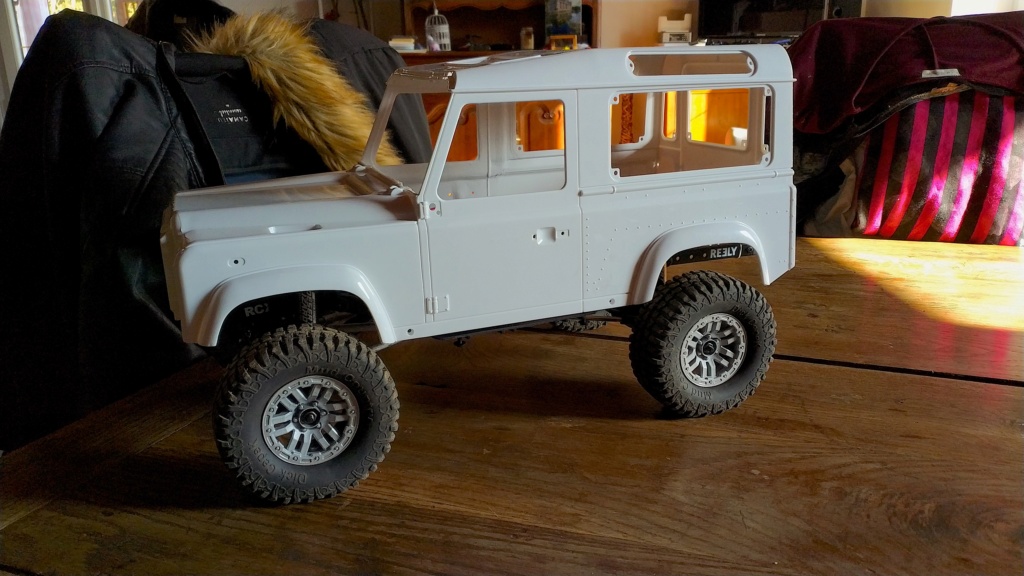

Message  pleinair37 Mer 20 Fév - 15:07
Merci Louloux, je vais aller voir ça...
Sinon, je viens d'essayer un nouveau montage à blanc avec une monte de pneus en 100mm, les roues montées sur ma remorque PB (Mud Country Dick Cepek)...
Cherokee trial sur Base Reely Free Men raccourci (clone SCX10 II)  - Page 2 Img_2223
Cherokee trial sur Base Reely Free Men raccourci (clone SCX10 II)  - Page 2 Img_2224
Cherokee trial sur Base Reely Free Men raccourci (clone SCX10 II)  - Page 2 Img_2225
Je trouve que c'est encore trop gros comme pneus... Est ce que je devrais passer en 1,5, ou avez vous des exemples de pneus en 1,9 mais de diamètre externe en 85 ou 90mm par exemple ?
Message  louloux44 Mer 20 Fév - 15:42
Pour les pneus, tu verras mes photos
Mais j'utilise ces pneus
https://www.ebay.com/itm/4Pcs-100mm-Rubber-Tires-for-1-9inch-Wheel-Rim-1-10-RC-Crawler-Trx-4-SCX10-D90/172227243946
Ce sont de super bonnes copies des RC4wd mud thrasher. Et même meilleurs : mousse plus tendre et un peu plus d'accroche.
Et 4 fois moins cher !!!!!!!!!!
C'est donné pour du diamètre 100 mais c'est plus 96mm
Par contre comme les mousses sont un peu plus tendres, ça s'écrase un peu plus. Il suffit de remplir un peu plus de mousse si nécessaire (si tu charges ton def avec un tas de déco et une galerie de toit).
Dans mon cas j'ai pris des mousses des mêmes pneus que tu as mis en remplacement (interchangé)
J'ai désormais 4 jeux de ces pneus !  Et j'en suis satisfait.
En plus, j'ai commandé ces mousses durant le nouvel an chinois et c'est arrivé d'Allemagne !!!  lol!
Et ça va nickel en terme de taille sur mes 2 defender.
Regardes toutes mes photos de mes defender en particulier le def de couleur pourpre.
Faut pas aller plus gros en diamètre
Et je les mets sur ces jantes pas cher dispo en 3 couleurs : blanc, gris métal ou noir :

Par contre, je vois que tu vas devoir découper ton châssis en arrière  Shocked
De toutes façons c'est un châssis REELY et pas de scx10 II : pas un grosse perte.
Mais gardes le morceau de côté en cas de revente.
Tu mettras du scotch  lol!  lol!  lol!

Pour les pneus j'ai envie de passer plus sur du 90 (voire moins) que du 96... Après l'accroche je m'en fous un peu, c'est surtout pour de la rando que je construis cet engin...
Pour le châssis, oui je vais le couper pas mal à l'arrière et surement le raboter un peu devant aussi (genre 5mm pas plus), pas le choix... A moins que je parte sur un def pick-up... Pour l'instant je sais pas top encore, je regarde pas mal de photos et vidéos pour voir sur quoi je pars...

figures toi que ce sont des dimensions des pneus surélevés et avec leur forme un peu arrondies
Lorsque l'on pose l'engin sur ses pneus ça s'écrase un peu (gomme molle) et se rapproche de 90 (au niveau du sol).
90mm ça fait comme les pneus de MST CMX et qui en plus sont droits (flat) ça fera un peu petit. Vraiment trottinette.
On roule presque nulle part avec, d'où mon choix car je voulais rouler avec.
Certes 90mm c'est plus réaliste.
Si tu veux les pneus de MST CMX 90x30 ce sera ceux ci :
https://www.asiatees.com/display?Miscellaneous-All-Parts-Hop-Ups-Upgrades&brand=Miscellaneous&model=All&id=122552&pid=1&rc_pal=3731353139
