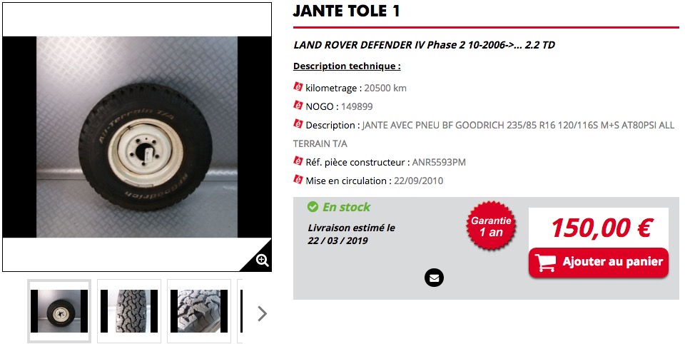

Bon je récapitule ma recherche de roues pour mon futur D90 ici, parce que j'en ai mis un peu partout jusque la... lol!
Alors le but c'est de fqaire un engin dans ce style :
Cherokee trial sur Base Reely Free Men raccourci (clone SCX10 II)  - Page 3 LAND-ROVER-DEFENDER-0
Si j'en crois cette annonce, les JANTES VINTAGE LANDY que je veux sont en 16" et donc les pneus sont des 235/85 R16...
Cherokee trial sur Base Reely Free Men raccourci (clone SCX10 II)  - Page 3 Captur64
16" au 1/10 cela fait 1,6" je vais donc partir sur des jantes 1,55", c'est ce qui se rapproche le plus de la taille 1/1...
Le pneu est un 235/85, donc la hauteur du flan est de 85% de 235 soit 20cm (j'arrondis)...
La jante en 16" ça fait 41cm (j'arrondis encore)
Donc au total on a une roue qui va faire 41 + (2x 20) soit 81cm...
Donc je pars sur les jantes 1,55" et des pneus de 85mm max... Les jantes seront celles citées plus haut (pas négociable lol! ) et pour les pneus pour l'instant j'ai trouvé ça :
https://store.rc4wd.com/RC4WD-Mickey-Thompson-155-Baja-MTZ-P3-Scale-Tires_p_1433.html
Si vous avez d'autres pneus à me proposer en 85mm maxi je prends (chinois ou pas, ça m'est égal)... Wink

Message  JLL35 Mer 20 Mar - 23:05
Pleinair37 a écrit:16" au 1/10 cela fait 1,6" je vais donc partir sur des jantes 1,55", c'est ce qui se rapproche le plus de la taille 1/1...
Sauf que nos engins sont plus au 1/8 qu'au 1/10 Shocked
Land 90 pouces = 90x2,54 = 228,6 cm soit au 1/10 = 22,86 cm et au 1/8 = 28,5 cm Surprised
Donc pour les jantes 16 pouces au 1/8 ça nous fait 2 soit environ 1,9 CQFD Arrow

En 1/8 il faut des jantes 1.9.

Message  pleinair37 Jeu 21 Mar - 7:10
Merci à tous... Wink
J'ai des pneus en 1,9 et ils font environs 100mm de diamètre mais je trouve que ça fait trop gros et ca dépasse de la carro, et je n'ai pas trouvé en dessous de 90-95mm. D'où mon choix du 1,55" car il n'y a que la que j'ai trouvé des pneus de 85mm max... Y a même des 76mm, mais la ça faire trop petit.
Miguel, je retiens tes pneus pour mon comparatif final, parce que 87mm ça reste correct, comme dit JLL on est plus sur du 1/8 de toute façon...
