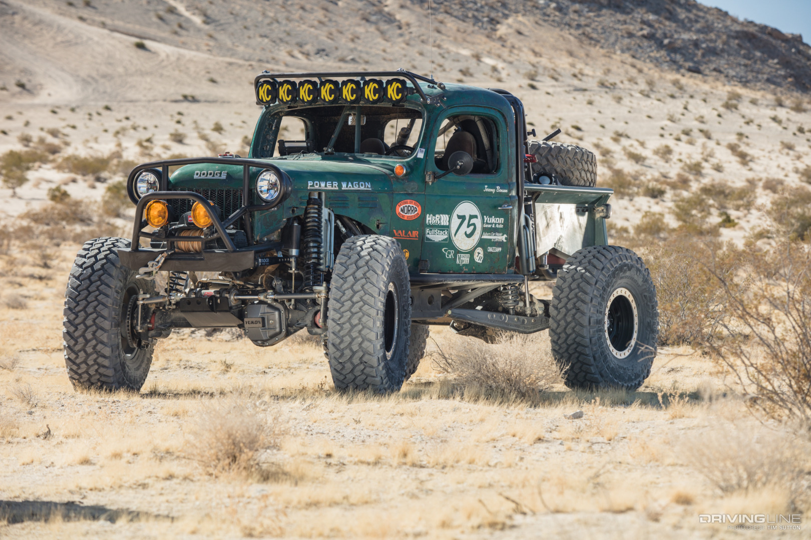

iguane81 a écrit:J'ai trouvé un dodge du KOH splendide( dans le même esprit que le suzuki )
https://www.drivingline.com/s3/drivingline.prd/media/2295290/race-tractor-1951-dodge-power-wagon-off-road-racer-2474.jpg
Ha oui, un truc comme ça me plairait bien, mais bon c'est du boulot. Sachant que je mettrais plus l'accent sur le coté franchissement que le coté scale en plus...
