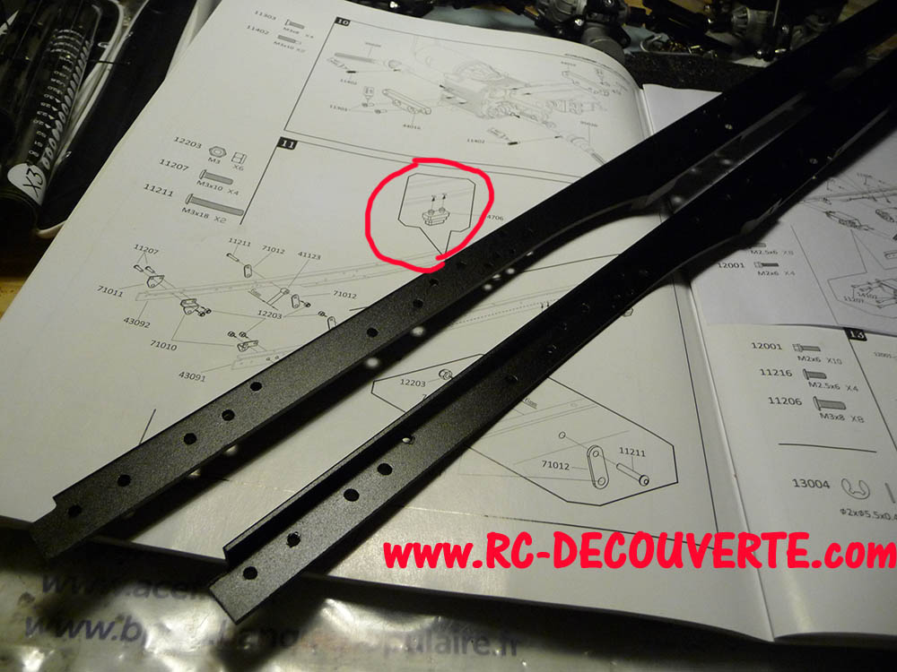

Message  louloux44 Dim 10 Jan - 19:33
Les longerons du chassis du camion Cross RC UC6
Les 2 longerons sont en forme de U au début et plus trop à la fin à cause d'une découpe en arrondi pour le pont avant.
Les longerons semblent être de l'alu ou de l'alliage très léger et d'épaisseur 2mm sur une longueur de 645mm
Je m'attendais à plus de rigidité pour un long véhicule comparé aux 4x4. On s'attend toujours à plus  lol!
Peut être qu'au fil du montage et de l'ajout des séparateurs et des différents supports & pièces que le chassis gagnera en rigidité.
Mais c'est pas trop mal malgré la longueur et finesse du métal.
Camion Cross RC UC6 Ural 4320 6x6 de Louloux : Montage et Présentation - Page 6 Uc6-ch10
Cependant, j'ai eu certaines difficultés pour insérer 2 des 4 butées du balancier.
C'est 2 "dents" flexibles par butée à faire entre dans 2 trous du chassis.
C'est un coup à casser si on force trop ou qu'on fait trop de tentatives
Camion Cross RC UC6 Ural 4320 6x6 de Louloux : Montage et Présentation - Page 6 Uc6-ch12

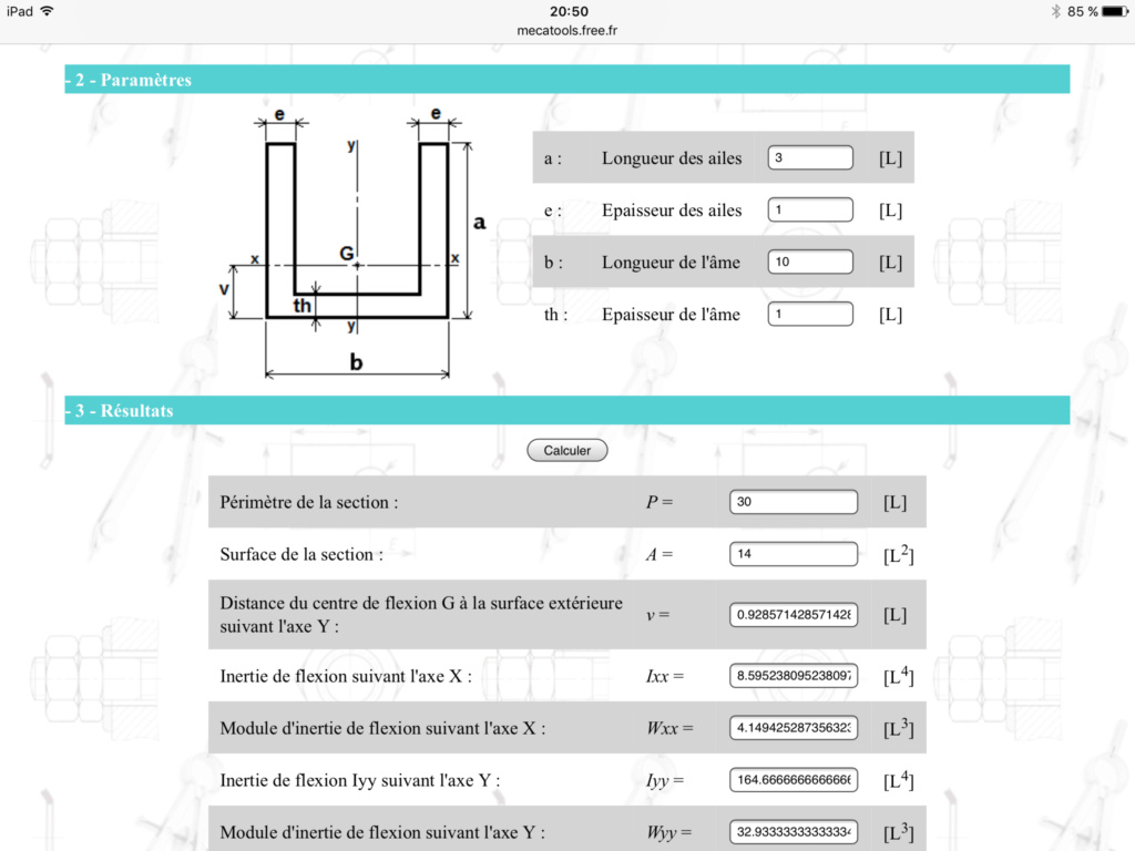

Pas trop d'accord avec toi Loulou sur les longerons de châssis, pour moi c'est du solide, du très solide même !!!
Les longerons en alliage ( du Zamac je pense) en forme de U font 22mm de haut par 7 mm de large et 2mm d'épaisseur...pour comparer, les longerons d'un Scx10II : 10 mm de haut par 3mm et 1mm d'épaisseur.....mais en acier..
On pourrait s'amuser à calculer le moment d'inertie des 2 profils avec un petit logiciel...mais les longerons du CROSS-Rc sont loin devant, c'est sûr !!!!
La châssis du UC6 fait 7 cm de plus en longueur que celui du HC6
Ha bah moi ça m'intéresserait de voir comment tu fais ! Bon faut que ça reste un amusement bien sur... Wink
Tout est là :
https://skyciv.com/fr/docs/tutorials/section-tutorials/calculating-the-moment-of-inertia-of-a-beam-section/
Mais on est dimanche, et je travail pas le Dimanche... lol!
Messages : 7332
Camion Cross RC UC6 Ural 4320 6x6 de Louloux : Montage et Présentation - Page 6 Empty Re: Camion Cross RC UC6 Ural 4320 6x6 de Louloux : Montage et Présentation
Message  Chichi44 Dim 10 Jan - 20:48
Alors, celui-ci gère les profils en U:
http://www.mecatools.free.fr/rdm/section_u.html
UC6
Camion Cross RC UC6 Ural 4320 6x6 de Louloux : Montage et Présentation - Page 6 Img_1813
Scx10II
Camion Cross RC UC6 Ural 4320 6x6 de Louloux : Montage et Présentation - Page 6 Img_1814
Les lignes à comparer sont Wxx pour la flexion dans le sens faible horizontal et Wyy dans le sens fort vertical .
Bon, soyons bien d'accord, c'est totalement inutile donc indispensable..... lol!
Messages : 7332
Message  pleinair37 Dim 10 Jan - 21:56
Passionnant !! Donc si je dis pas de bêtise, on voit qu'il y a un rapport de 10 en faveur du UC6, c'est ça ?
