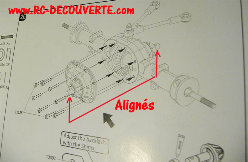

J'étais en train de commencer d'assemblage des ponts arrières de l'UC6 autour de les suspensions à lames pour faire le balancier lorsque je me suis rendu compte que j'ai merdé. Mais c'est pardonnable.
Normal c'est mon premier 6x6. Heureusement que j'ai quelques notions même si c'est mon premier 6x6. Mais la notice n'en parle pas.![]()
Lorsqu'on a un pont à double sorties, il faut que les croisillons des sorties soient alignés pour éviter de rajouter des contraintes inutiles lors des différents croisements. Tout comme sur les 4x4 mais en pire :
Donc, on démonte et on aligne...... allez.....

C'est pas toi qui m'avait dit que tous les croisillons d'un cardan devaient être alignés et donc les 2 sorties : côté sortie boite de transfert et côté sortie du pont.
Donc, j'ai conclu que s'il y avait 2 sorties sur ce même pont, il fallait aussi toutes les aligner.
A ce sujet j'ai aussi regardé les images et la notice de montage de l'unimog 6x6 d'Axial et tout était aligné :
Sans oublier la propre notice du l'UC6 Cross CR :
Bête et discipliné, j'applique.
Pourquoi ? Il ne fallait pas ?
Ja bon ou pas ?

Ca c'est ce que je disais car c'est ce qui ce dit en mécanique et souvent prouvé (texte, schéma, vidéo,... )
Par contre de chaque côté d'un pont ou d'une boite de transfert c'est inutile.
Un 4x4 en trans centrale munie d'un diff ouvert n'a jamais les cardans aligné entre celui de l'avant et celui de l'arrière.
Un scale munie d'un dig Vanquish a trois positions pour enclencher le pont arrière sur la boite de transfert.
Une voiture, comme ta 206, le cardan droit et le gauche ne sont jamais aligné.
Sur les schémas de montage c'est aligné par simple solution de facilité en dessin 3d.

Ok ok.
Alignement non nécessaire quand il y a un débocage des ponts, ça je suis d'accord à 100%
Alignement non nécessaire quand il y a un dig sur la sortie de boite de transfert principale, ça aussi je suis d'accord à 100%
Par contre pour des ponts bloqués et sans DIG, je pensais qu'à partir du second pont qui dispose d'une double sortie, tout doit être aligné afin de ne pas multiplier les contraintes anti mécaniques.
Ou ça ne mange pas de pain de le faire.
Bon ben on aura appris un nouveau truc.
En parlant de ma 206, faut que j’appelle un ami. Merci pour les rappels.

Entre mes flèches bleues, oui tu dois être aligné pour éviter les "accoups" dans les cardans, mais entre mes flèches vertes, tu t'en fous complètement, c'est juste de la pignonnerie, pas de contrainte même si c'est décalé...

Cet angle dans les cardans et due au fait que les sorties de ponts soient excentrés sur l'UC6.
Et lorsqu'il y a un pont à double sortie, le 2ème ponts (arrière) doit être inversé par rapport au pont à double sortie.
Sinon les roues en tournent pas dans le même sens : accordéon.
Les autres fabricants comme Axial et Traxxas disposent de sorties de ponts de transmission très centrées.
C'est la raison pour laquelle ils n'ont pas de souci d'angle dans les cardans lors du croisement des 2 ponts arrières sur leur 6x6 :
Mais est ce réaliste sur les camions ???
Et le fait d'avoir tous les cardans droits optimise la transmission et la motricité avec le moins de contrainte possible.
On obtient donc une grande douceur et souplesse lors du roulage à basse vitesse même en franchissement pur et dur.
C'est aussi une des raisons pour laquelle les scx10 II (surtout) et les trx-4 disposent d'une très très grande souplesse à très basse vitesse et même lors des gros croisements, là où les autres font des petits bons (des accoups) et des efforts lors des 1/2 tours de roue avec des moteurs de 27 et 35T.
C'est la somme est angles dans la transmission qui crée les contraintes et la perte de motricité avec des accoups à basse vitesse et des rebonds à haute vitesse. Si tu rajoutes en plus le braquage maximal des pneus avants, un moteur tape cul et un variateur pas du tout progressif, t'as tout bon.
