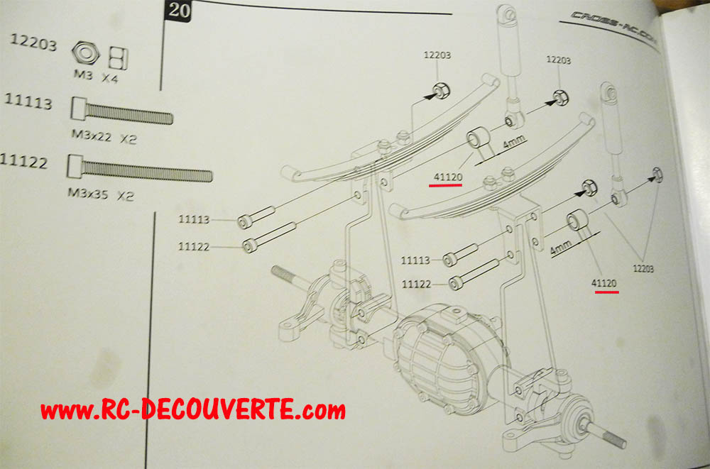

Bon, pour en revenir aux lames de suspensions, je dois reconnaitre que j'ai pas fait gaffe à l'inventaire des pièces au tout début de la notice de l'UC6
Camion Cross RC UC6 Ural 4320 6x6 de Louloux : Montage et Présentation - Page 4 Uc6-su14
Mais cet inventaire n'est pas hyper complet comme par exemple la pièce 41120 pour l'espacement de la petite suspension sur la vis de fixation :
Camion Cross RC UC6 Ural 4320 6x6 de Louloux : Montage et Présentation - Page 4 Uc6-su16
J'arrive pas à trouver cette pièce.
Messages : 16883
Camion Cross RC UC6 Ural 4320 6x6 de Louloux : Montage et Présentation - Page 4 Empty Re: Camion Cross RC UC6 Ural 4320 6x6 de Louloux : Montage et Présentation
Message  louloux44 Mar 5 Jan - 18:36
Il fallait devinner que les espaceurs 41120 se trouvaient dans le sachet des charnières ....
P..... j'ai cherché.

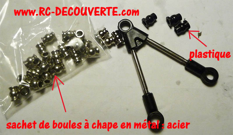

Sinon je me suis rendu compte que dans mon kit qui est un peu différent des autres kits (car il a des accessoires que d'autres n'ont pas),
Le fabricant livre bien des boules à chape en plastique à détacher
@Chichi44, est ce que tu as toi aussi un sachet de boules à chape en métal (acier) ?
Camion Cross RC UC6 Ural 4320 6x6 de Louloux : Montage et Présentation - Page 4 Uc6-bo17
Bon ben, je vais démonter pour remplacer les boules à chape en plastique que j'ai déjà monté. Heureusement que je suis pas rendu loin.
monkey
Ce qui est bien c'est que toutes les tiges filetés qui vont composer les liens en Y et biellette de direction, les tubes ... sont en inox / alu. ça ne rouillera pas.  Arrow

Message  Chichi44 Mar 5 Jan - 18:55
Oui, également un sachet de chapes en acier chromé.

Message  louloux44 Mar 5 Jan - 19:42
Ok cool alors. ça aurait fait beaucoup et ça aurait fait jaser. lol!
J'étais en train de commencer d'assemblage des ponts arrières de l'UC6 autour de les suspensions à lames pour faire le balancier lorsque je me suis rendu compte que j'ai merdé. Mais c'est pardonnable.
Normal c'est mon premier 6x6. Heureusement que j'ai quelques notions même si c'est mon premier 6x6. Mais la notice n'en parle pas.  Mad
Lorsqu'on a un pont à double sorties, il faut que les croisillons des sorties soient alignés pour éviter de rajouter des contraintes inutiles lors des différents croisements. Tout comme sur les 4x4 mais en pire :

Donc, on démonte et on aligne...... allez.....  Laughing
Et puisqu'on y est, on refait l'appoint de graisse. Les boulots à demi, c'est pas le genre de la maison !
